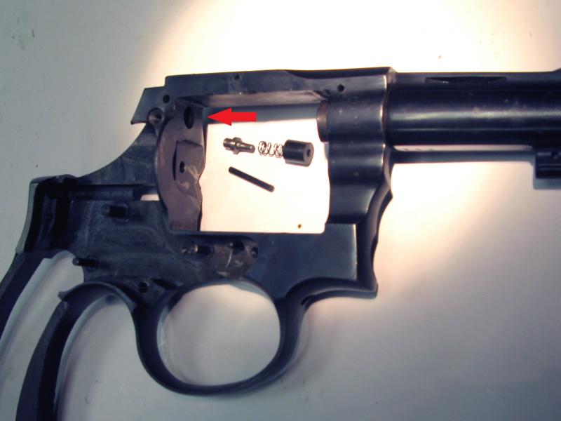

marroyol escribió:Para quitar la aguja percutora solo es necesario sacar el pasador que sujeta el casquillo.
En el tutorial no la he desmontado por no tener un botador de un calibre tan pequeño.
Excelente tutorial, muchas gracias por el tiempo invertido, que entre desarmar el arma, colgar las fotos y dar las oportunas explicaciones, es mucho. :apla: :apla: :apla:
Muchas gracias.
PD: Hago una aclaración, (para los que no lo sepan, como era mi caso,) una vez que quitas el pasador de la aguja, el casquillo sale hacia adelante, (hacia el tambor del revolver,) no como en otros revólveres que lo hace hacia atrás, ( hacia el martillo).
Os dejo una foto por si sirve de ayuda, donde se aprecia el agujero que deja el casquillo al salir de su posición.
Este tutorial es válido para casi todos los revólveres copia o evolución del modelo 10 de S&W. Para 160

Mensajepor marroyol » 25 Feb 2015 18:14
Como puse antes no desmonté el casquillo donde va montado la aguja percutora y el muelle porque el pasador es muy fino y no tenía un botador en condiciones para retirarlo.
Efectivamente sale hacia adelante, gracias por la foto.
