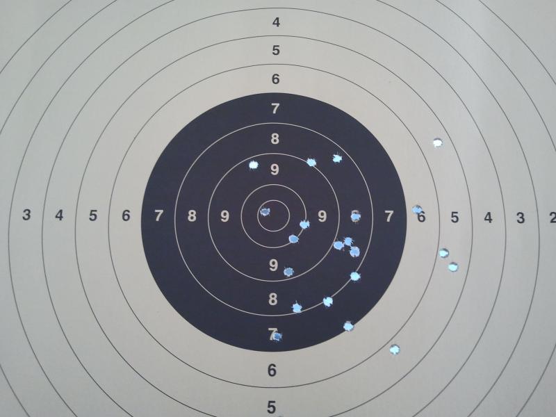

Mensajepor T3VARMINT » 06 Dic 2012 17:10
Creo este hilo con el deseo de resolver algunas dudas y dificultades sobre el desmontaje del Browning 90
50 metros sin mira.
Gracias de nuevo Javaliviejo.
Gracias a tu manual he conseguido solucionar el problema de encasquillamiento de mi FN. Hoy he estado en el campo de tiro y he realizado 7 series de disparos de 3 disparos seguidos cada una y no se me ha encasquillado.
He aqui la prueba, realizada a 50 metros sin mira a pie derecho y sin apoyarme.
[b]"No se apunta, ni siquiera con el palo de una escoba, porque hasta del palo de una escoba sale un tiro"
jabaliviejo
Mensajes: 20537
Registrado: 15 Dic 2007 06:01
Re: Desmontaje de BAR FN MKI y limitación de cargador (pag. 8)
Mensajepor jabaliviejo » 07 Dic 2012 11:12
Más que suficiente
