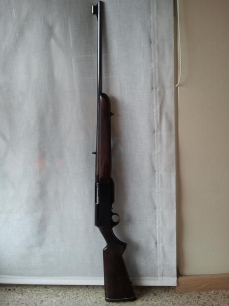

Creo que el rifle que compre hace 1 semana de segunda mano es el mismo del manual.
En la guia de pertenencia no espacifica, solo
pone F.N Browning 300W Magnum.
Podrías decirme como identificarlo y de que año es?
el nº serie es :47440M75
Por cierto, tienes algun manual donde expliques que se debe limpiar, como se debe limpiar y que debe estar engrasado y con que recomiendas?
Muchas gracias, un saludo.

Tu rifle es un M75; siendo 75 el año de fabricación (1975) y M la clave utilizada por Browning para designar sus "BAR High Power Rifle" o lo que el es lo mismo Browning Automatic Rifle (eso es lo que significa BAR) de alta potencia.
Para que todos los interesados lo tengan disponible, pongo un enlace con el historial de las series:
http://www.midwestgunworks.com/page/mgwi/ctgy/browning-bar-rifle-history
En efecto el tuyo es de la primerísima serie que se fabricó de 1967 a 1975.
Se caracterizan por venir sin botón liberador del cerrojo, colector de gases sin regulador y bloque de inercia sin amortiguadores.
En definitiva, tres "sin" que daban como resultado un cuatro "sin": sin encasquillamientos.
Al menos yo nos los he conocido en esta serie salvo por una ocasión en la que dejé flojo el tornillo del guardamanos (ojo al detalle). Dado que este tornillo rosca en el colector de gases, el "soplo" se fugó por ahí y no hizo su trabajo de movimiento de piezas.
En cuanto a la limpieza, como en todas las armas semiautomáticas, el principal centro de atención es el colector de gases, el tornillo con su poro, el pistón y el orificio que da paso a los gases desde el cañón al colector (se puede acceder a él y limpiar por el orificio de la rosca del colector de gases (donde rosca el tornillo que sujeta el guardamanos).
En este rifle las piezas mencionadas pueden acumular una gran cantidad de cacafuti antes de que se produzcan fallos (esta es una de las principales virtudes del BAR).
La cabeza del cerrojo, las bielas, el cañón... En fin es preferible que todo eso esté limpio.
En cuanto al aceitado, como en todas las armas semiautomáticas, poco y bien dado.
Nada en la zona de gases para no formar carbonilla endurecida, muy muy poquito en el cerrojo para que el bulón vaya suave por su guía y facilite el giro de la cabeza en el cierre y apertura. Algo de aceite (poco, sólo una capita) en las bielas ya que están sometidas a fricción con las paredes del cajón de mecanismos.

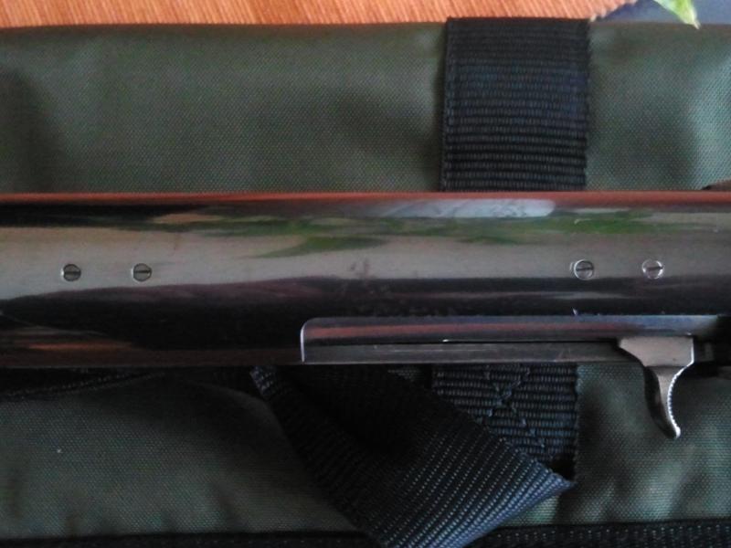

Bueno Javaliviejo, siguiendo tu manual he desmontado, limpiado, engrasado y vuelto a montar mi Browning, sin ningun problema.
Para aportar a tu manual, te puedo decir que la cabeza del tornillo nº3 es hexagonal en mi MK I del año 1975, por lo demas todo igual.
Pero tengo una duda, he introducido a traves de la obertura de la rosca del colector de gases, un llave Allen de 1 mmm, que traspasa todo el colector y entra en un pequeño orificio que hay en la base interior del colector pero no llegaba a salir al interior del cañon.
Quisiera saber si esto es asi correcto o por el contrario debia haber salido la llave por el interior del cañon y no ha salido por que este orificio esta obstruido?
Por cierto el piston nº 7, estaba negro negro y he tenido que pulirlo hasta dejarlo del color del de la foto de tu manual.
Es normal que este tan sucio?
El resto del arma estaba bastante limpio en relación, pero lo que si le he observado son muchos residuos de latón,que cuesta de eliminar tela.
Alguna sugerencia para eliminar los residuos de latón?
