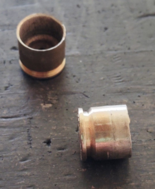

Sin embargo, al abrir después de disparar, se aprecia que las agujas dejan surco en en forma de rampa en los pistones de las vainas, incluso a veces arrancan viruta del pistón.

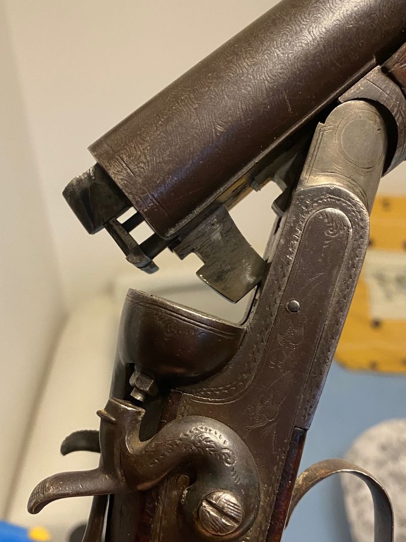

Hole, me extrana el problema que tienes. :?: Aqui te pongo unas fotos de mi 12. Veras que al descanso NO tocan los pistones de los percutores ( aunque por los anos que tenian les cambie los muelles)
Y que cuando lo abres los percutores estan solamente a flor de salir.

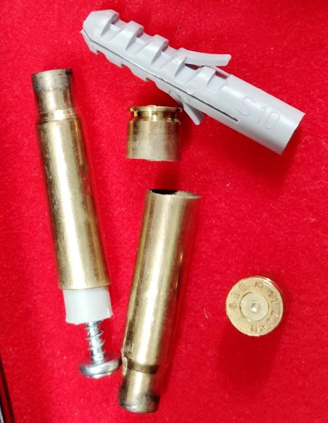

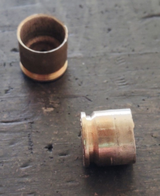

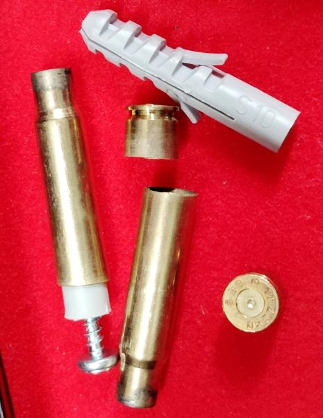

Después de recortar las agujas, por delante y por detrás, ahora se abre, un poco dura pero nada exagerado, ahora lo que pasa es que raja las vainas y solo expulsa los culotes, antes se clavaban las agujas pero cuando conseguías abrir expulsaba las vainas, en los dos cañones pasa igual y con munición comercial de dos fabricantes diferentes, ya no se que más mirar.
