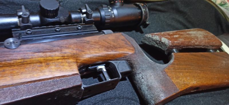

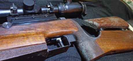

Por mucho que digan, el aceite de silicona NO vale para piezas de metal, el que lo crea, está en su derecho de usarlo.
Para prevenir el oxido y la corrosión en el metal, da igual sea un arma de fuego, una bicicleta, o cualquier cosa, el WD40 es IMBATIBLE, por qué???? Porque NO SE SECA al poco rato, y el metal queda húmedo y protegido durante varios meses, pero bueno, en las armerías hay aceites sofisticados que multiplican por 5 el precio, no le vayan a echar una baratija del Super.......
Imagínate la humedad necesaria para crear ese moho en la madera (sale con toda facilidad pasando un trapo), y el metal IMPOLUTO, y húmedo de WD40......

hay que modernizarse.El aceite de silicona se le aplica hasta a los fusiles de pesca submarina despues de pasarlos por agua dulce y secarlos.
Mira, por mí, como sí le queréis hechar grasa de caballo, de foca, o de aceite de hígado de bacalao, yo digo lo que de verdad funciona para prevenir el oxido y la corrosión en el metal, en ambientes con más del 90% de humedad, durante 9 meses del año, a 300 m del Océano Atlántico y como están armas de aire de alta calidad que guardo hace cerca de 30 años en la aldea en las Rías Bajas de Galicia, IMPOLUTAS, no tiene el metal ni una mota de oxido........
Por qué???? Porque NO se evapora y seca AL POCO RATO, como absolutamente TODOS los spray lubricantes, y sí, también uso spray de silicona, cuando lo veo en el LIDL compro 3 o cuatro botes, lo mismo que la grasa de litio, o el limpia motores, ....
