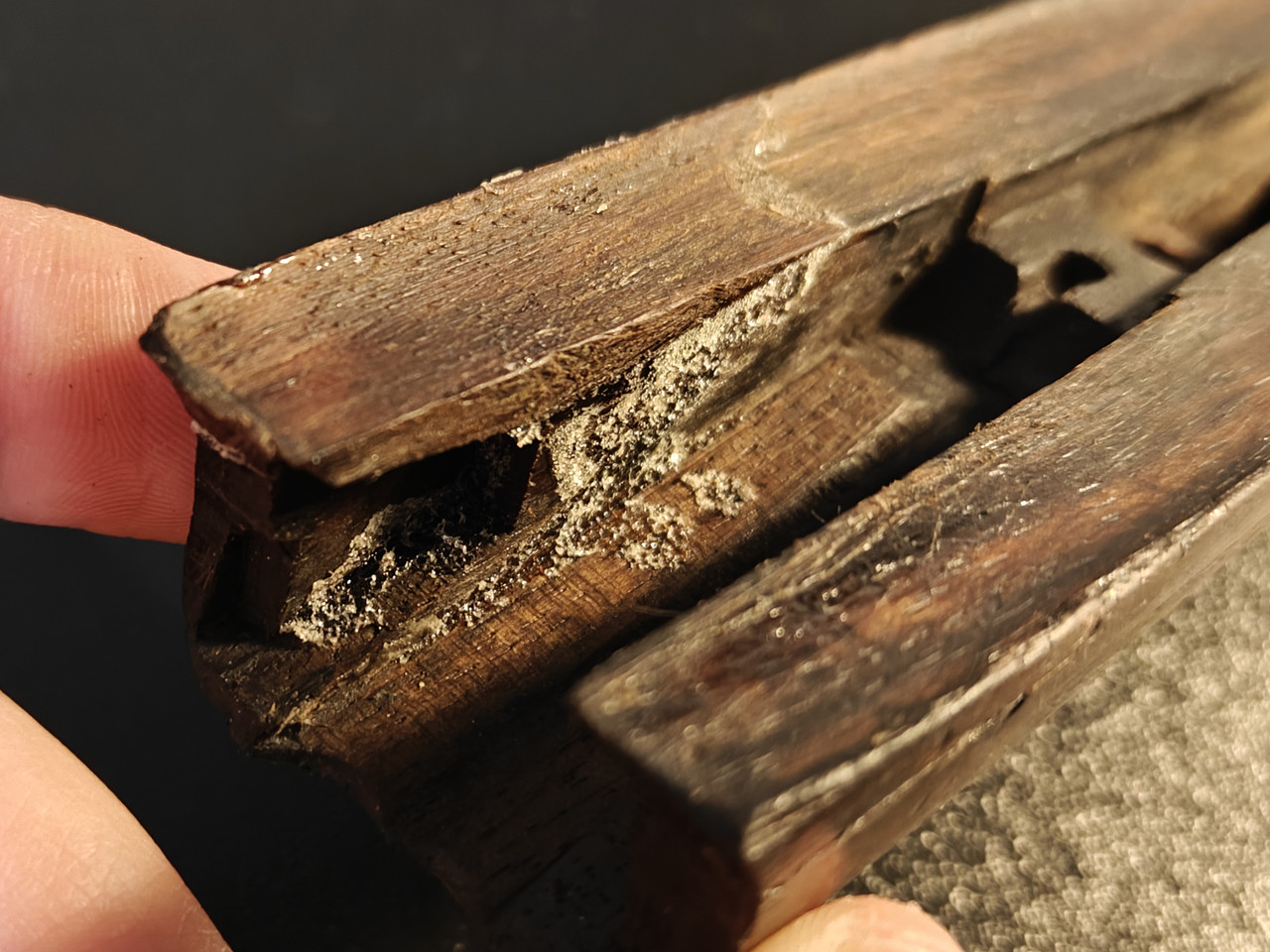

KRLOS-1 escribió:yo usaria la cola de poluretano
es la mejor para eso
si sigues los pasos del video de midway usa
te queda muy bien
la lija que puedes usar para repasar que sea de 200 granos para arriba
Bien... A ver qué tal queda entonces...ya contaré que tal

Veo que te han dado bastantes soluciones, por si fueran pocas te voy a dar una más.
Si una de las partes está muy suelta termina de soltarla. Limpia bien las dos partes con alcohol de quemar o alcohol isopropilico y déjalo que seque bien. Yo no utilizaría tampoco cola blanca como ya te ha dicho alguien. Utiliza Araldit Standar, es epoxi de dos componentes, haz bien la mezcla al 50% y ponlo en una de las partes. Aprieta las piezas con una mordaza para darle presión y tenlo 24 horas. Quita al principio el sobrante del Araldit que sobresalga en la unión y luego, una vez seco, con una lija fina repasas la unión. El Araldit pega y rellenará las pequeñas imperfecciones si las hay. No uses el Araldit Rápido, el Standar, tarda más en secar pero la unión es más fuerte. Te aseguro que antes romperá por otro lugar antes que por ahí.
En la otra parte ahueca un poco la grieta y mete el Araldit. Puedes unir ambas partes a la vez aplicándoles presión.

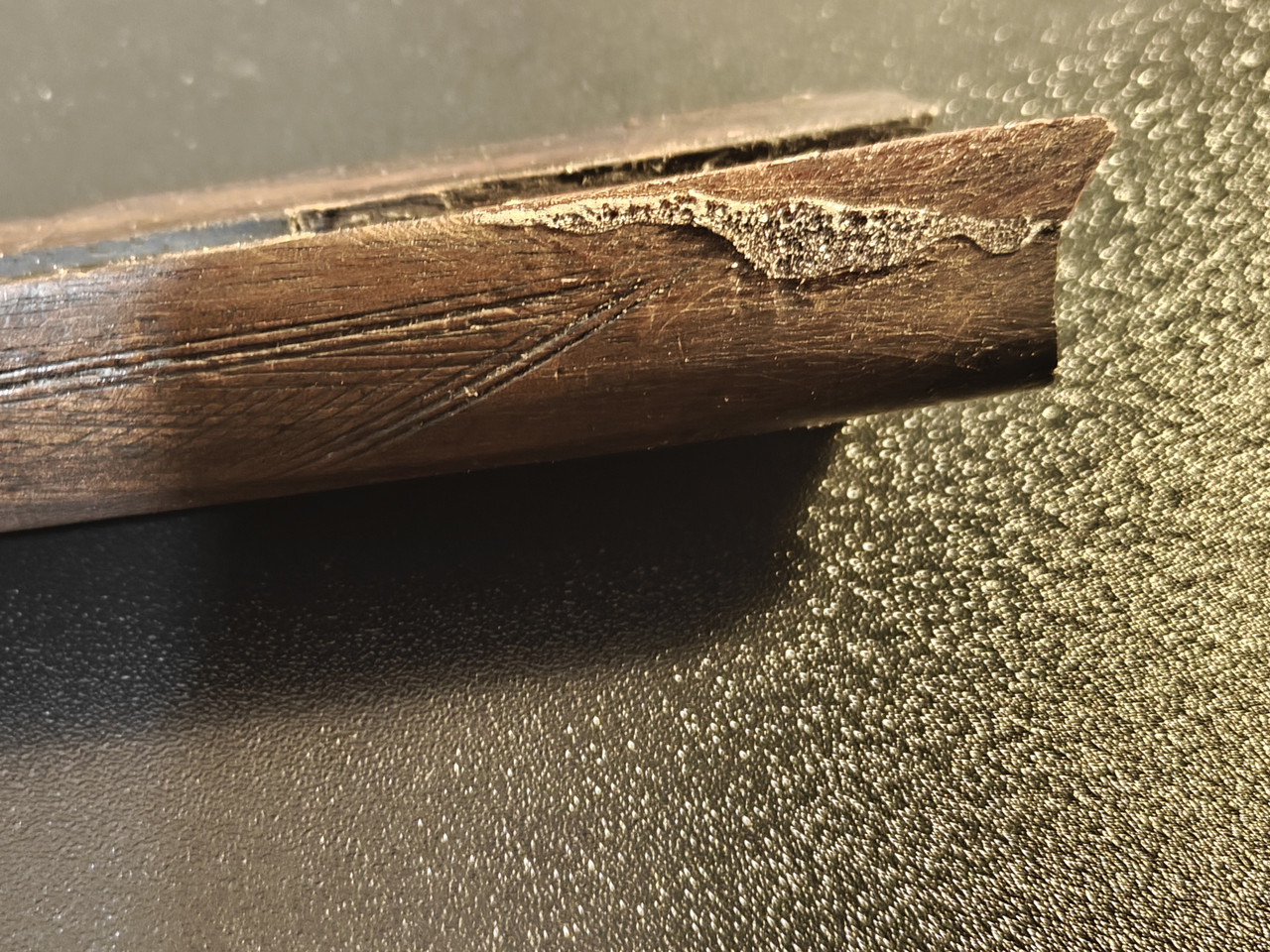

Bueno pues ya he usado la cola que me recomendaste y la verdad que parece que ha quedado muy muy firme.
Ahora tengo el problema de limpiar el exceso, ya que esa cola expande y rebosa y me ha dejado mancha.
No sé si con disolvente saldrá o tendré que darle un poco con una lija cosa que no me gusta mucho porque voy a comer madera y color...por dentro no me preocupa ya que no se ve.

No Uses disolvente
usa lija o un Formon para solo quitar la cola donde este
y si usas lija
lija todo el guardamanos y renuevale el color con aceite de linaza tostado
No Hay Nada mejor que la cola de poliuretano en la madera

Intentaré hacerlo sin fastidiar el color... Si le doy un poco de lija suave a la zona a ver qué tal queda

tambien puedes darle con el canto de una hoja de cuter
el lado sin filo
rasparas la cola sin casi llevarse madera ni quitar color
