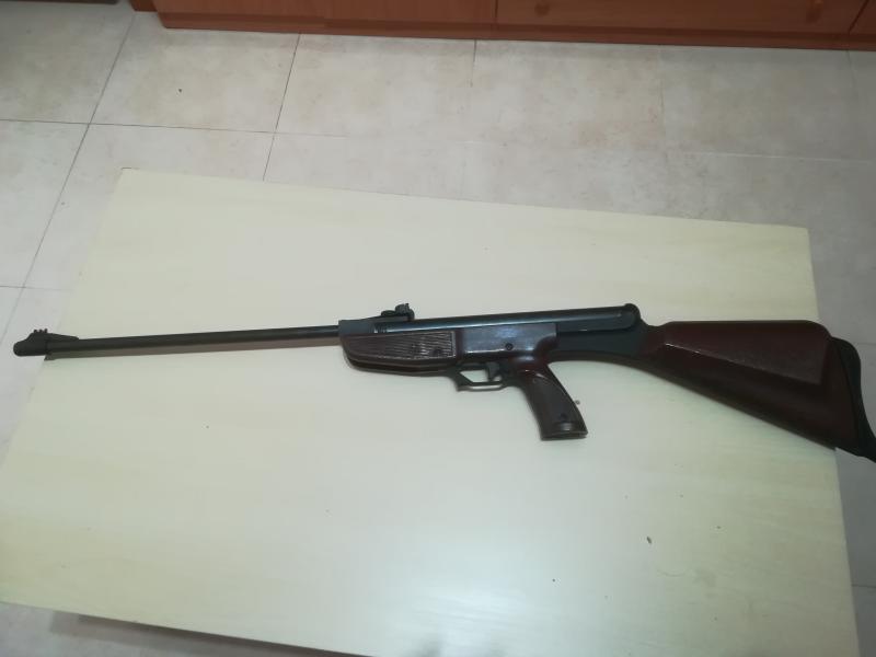

Hola compañeros, pues resulta que tengo una no tan vieja (10 años) carabina gamo del 4.5 y no se si es que en la habitación que la tuve había humedad, el acero que tiene es una mierda o estaba mal pavonada pero tiene una patina de oxido. Ya el otro dia limpie todo el oxido con lana de acero y la he guardado en trapos con aceite para que no se oxide.
Buscando soluciones para no dejarla con el hierro al desnudo vi esto del pavón frio y queria saber si alguno de vosotros lo habíais probado y si lo habeis hecho que tal os ha funcionado.
