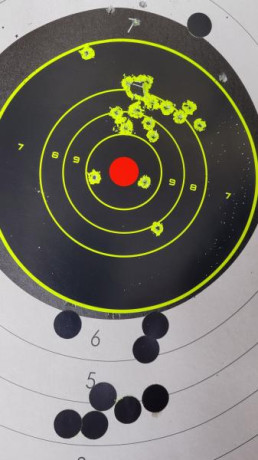

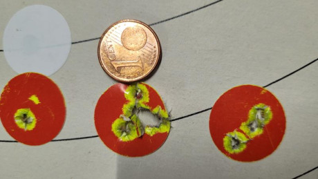

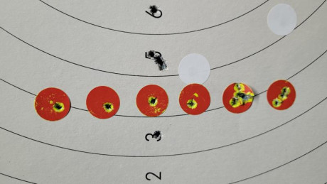

Después del bricolaje hoy probé la Brno II y me dejó muy muy satisfecho porque además de como se comportó con visor, mi primera tirada con miras abiertas aunque me costó encontrar el punto óptimo del alza no me decepcionó en absoluto, y es que las rayas del alza que indican la distancia a tirar, entre ellas hay puntos intermedios y hasta que me di cuenta no era capaz de bajar los impactos.
Tirada a 50m con visor a dianas reactivas, una moneda de 1 céntimo como referencia comparativa de su tamaño y otros tiros a los números próximos
Y la tirada tbn a 50m sin visor, o sea, con miras abiertas a diana reactiva de 20cm de diámetro, los tiros que impactaron a las doce entre el 7 y el 6 sobre la diana reactiva fueron los primeros
