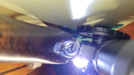

MamasBoy escribió:esto que te digo, se puede ver simplemente sacando el cerrojo y mirando la ranura que tiene por debajo.
No veo posible hacer fotos al interior del alojamiento del cerrojo sin desmontar y no me atrevo, prefiero que lo haga un armero

Mensajepor Jabril » 14 Dic 2025 15:56
No se ve bien

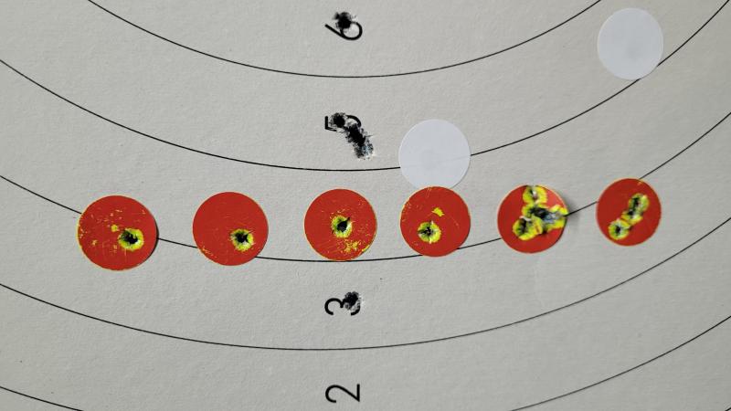

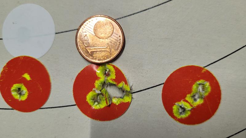

Tirada a 50m con visor a dianas reactivas, una moneda de 1 céntimo como referencia comparativa de su tamaño y otros tiros a los números próximos

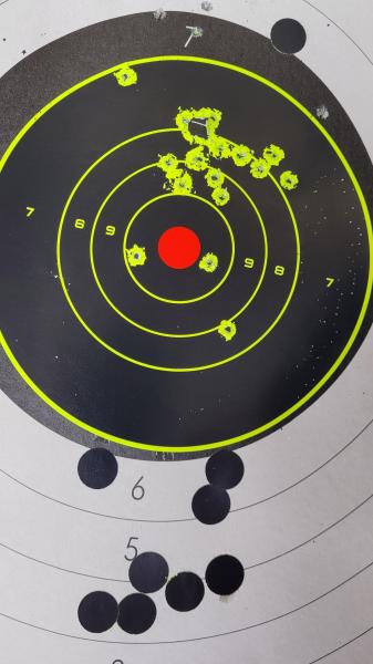

Y la tirada tbn a 50m sin visor, o sea, con miras abiertas a diana reactiva de 20cm de diámetro, los tiros que impactaron a las doce entre el 7 y el 6 sobre la diana reactiva fueron los primeros
