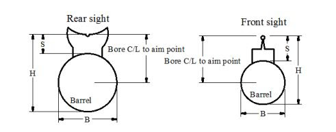

Busco ayuda para ver si me podéis guiar en la posición a la que la debo de colocar, tanto lateralmente como de altura con respecto al cañón para conseguir que se quede lo mas centrado posible.
He desmontado el cañon y tomado unas medidas de referencia del ancho del cañon y del ancho del alza, para sacar el punto medio de ambas cosas y así poder centrarla, pero no se si es el método mas adecuado, además, que al despegar el alza para volver a ponerla, no se la altura correcta que le debo de dar.

Lo puedes calcular tú mismo midiendo el grosor del cañón y la altura de las alzas que tienes.
Aquí lo explican bastante bien, espero que te sirva porque está en inglés
https://www.ktgunsmith.com/front_sight_height.htm

Si el cañon esta excentrico o mal roscado de nada te servira comparar con otro.
Sabiendo donde tira ese rifle, sabes exactamente cuanto tienes que correjir:
https://www.dillonprecision.com/sight-correction-calculator.html

Buenos dias a todos.
Hace un tiempo un compañero me paso esa misma pagina, pero traducida al español.
Por si te puede ser de ayuda la cuelgo adjunta en PDF.
Cálculo de la altura de la mira frontal.pdf
(543.49 KiB) Descargado 69 veces
