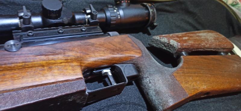

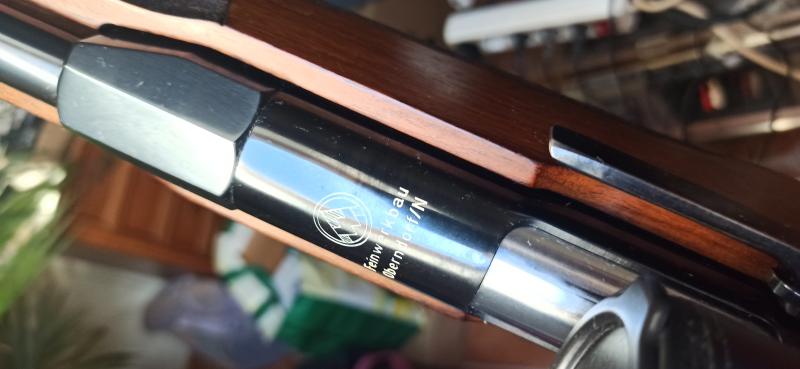

Mensajepor manolosolo » 10 Oct 2025 17:50
Una imagen vale más que mil palabras.......
Debe llevar cerca de un año SIN TOCARSE NI USARSE....
:birra^:

Y NO solo lo recomiendo para armas, sí no para cualquier objeto del metal que sea, coches, motos......
Guardé un invierno una moto grande, tapada con una manta, y luego con una funda exclusiva para motos de AMAZON, con cierres y todo, y a los dos meses daba pena.....
Desde aquella, trapo con aceite a todo.....

Enfadarse???? Ni de lejos, es lo que me faltaba, y hablo en base a mis experiencias, y lo demuestro como malamente puedo.
Para mi, la baratija de aceite WD40, que venden hasta en el Super, es IMBATIBLE, y en los años que llevo en esto, he probado lo menos una docena de marcas de aceites supersofisticados de armería, algunos con hasta "nanoparticulas", y al poco rato, el arma seca como un chamizo......ahora, déjala por aquí dos meses guardada sin tocar, y ya veras la sorpresa que te llevarías
Pero vamos, que no digo nada, cada uno es muy libre de usar el método o sistema que quiera para prevenir el oxido y la corrosión en sus armas, y tampoco es lo mismo, ni de lejos, guardar un arma al lado del mar en las Rías Bajas, que en Madrid.....
Como quedan las maderas en un MES de invierno, y el metal impoluto, mojado de aceite. Las maderas, solo es pasarle un trapo, pero es para que os hagáis una idea de lo que es la HUMEDAD.................
