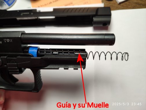

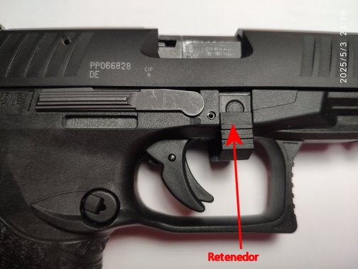

Pongo este hilo porque tengo un problema "serio" con esta pistola. Comprada hace unos días, acabo de recogerla en mi I.A.
La reviso, la estudio, me aseguro que esté totalmente descargada, y me decido a desmontar la corredera. El proceso es muy sencillo, suelto el retenedor (que tiene forma de "U") bajándolo, y la sacas moviéndola hacia atrás y afuera... vamos, lo usual. Todo perfecto.
Pero cuando intento volver a colocarla, surge el problema. Coloco la guía del muelle de retorno, monto la corredera y, no hay manera de subir el retenedor; todo el conjunto queda suelto.
Os adjunto un par de fotos. Gracias por leerme.

Muchas gracias. Ya he revisado el vídeo varias veces. Además tengo experiencia en este tipo de pistolas, y jamás me ha pasado algo igual. Veréis ...
Debajo del cañón hay un hueco cúbico, que se "rellena" con un cubo (con una arista biselada) que forma parte del seguro de apertura; cuando se pulsa el seguro hacia arriba, el cubo se inserta en el hueco.
Bien, frente a esto, está una varilla que sirve de guía al muelle, y que termina en otro cubo, (también con una arista biselada, pero aquí, el bisel está en sentido contrario). Montamos la corredera sin problemas, y ya solo queda subir el seguro.
Y aquí surge el problema. Al subir el seguro, su bisel debería empujar al bisel de la cabeza de la variila-guía hacia afuera, para dejar sitio en el hueco; esto no ocurre; el hueco cúbico sigue ocupado con el extremo de la varilla de guía, y no hay manera se subir el seguro: La corredera sigue libre.
He visto varios vídeos y todos iguales; hasta montan la corredera "a ciegas". La única diferencia es que en el vídeo que señalas, la mujer "emborracha" de grasa blanca pastosa la cabeza de la guía. Probaré a ver. Pero el arma venía nueva en su maletita, dentro de una bolsa amarilla, para que no manche el engrasado. El maletín muy sencillo; una gomaespuma de bultos sin formas taladradas, que dejan el arma suelta, solo sujeta por la gomaespuma. Por cierto, la pistola tiene muy buena pinta.

Ya he solucionado el "problema". Debo reconocer que la culpa ha sido mía por un exceso de prudencia.
Las armas se engrasan lo mínimo, y siempre en las zonas recomendadas. Como la pistola venía engrasada de fábrica por fuera, con aceite suficiente para ir dentro de una bolsa y evitar que manchase, presumí que no debía añadir grasa.
Al final, viendo este vídeo, QUE ME RECOMENDASTE , en el que la mujer "emborracha" de grasa consistente el cabezal de la guía del muelle, hice lo mismo, engrasando generosamente con la primera grasa consistente que tenía a mano (Grasa de Litio multiusos). En ese momento, el seguro mostró intención de funcionar. Al principio ofrecía resistencia, pero ahora funciona con normalidad.
