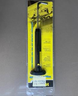

Una nota adicional, que servirá a los compañeros que usen un Sako L691, L61R y similares:
He probado a instalar uno de los muelles Ultralight en mi Sako L691, y TAMBIEN SIRVE !! :P
Ahora el gatillo tiene menos presión que antes de la instalación con dicho muelle.
Adjunto imagen de los muelles, los de color dorado son los Ultralight que se vende en la web holandesa que comenté mas arriba.
Por cierto, la marca de estos muelles es LUMLEY:
https://lumleyarms.us/tikka-parts-upgrades-accessories/tikka-t3-t3x-trigger-spring

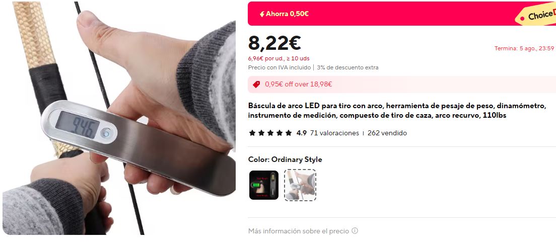

Hola Laeas....
Yo me compré en Aliexpress un aparato similar al que tu describes, pero a diferencia del tuyo, el mío retiene el peso.
Es un tipo de dinamómetro digital que suelen usar los arqueros.
Os paso capturas del cacharro en cuestión.

Mensajepor Laeas » 02 Ago 2024 19:21
miancave escribió:Hola Laeas....

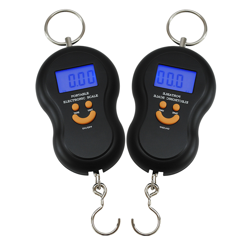

Me parece perfecto y seguramente lo compre.
Yo usé la balanza de los chinos que tenía por casa como alternativa rápida :lol:
Salud/2.
