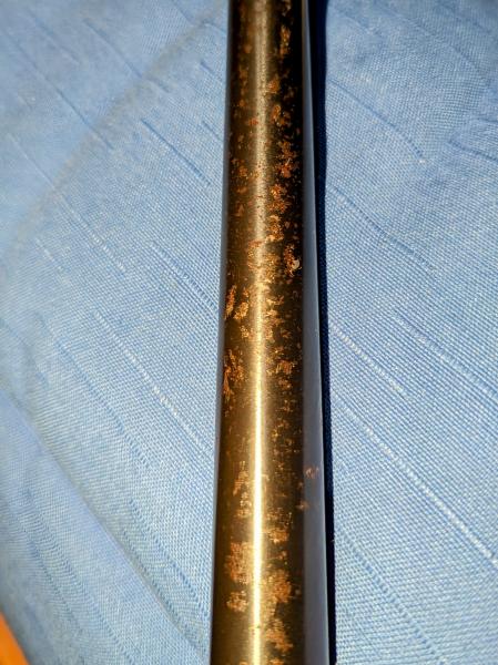

Mensajepor Culter » 05 Dic 2022 12:57
Yo uso permablue o superblue, pero en cualquier armería que vayas tendrán alguno, aunque sea beretta. Te recomiendo limpiar y desengrasar (con alcohol por ejemplo), secar bien, aplicar pavón con pincel o bastoncillo, dejar unos minutos, lavar con paño húmedo y secar, dar un poquito con lana de acero de la más fina (usa mascarilla x las fibras de acero), pasar paño seco y repetir: volver a aplicar pavón, lavas, secas y tras la segunda vez que pasas lana de acero, limpias con trapo seco para quitar fibras y aceitas bien. Un saludo.

Ten cuidado y prueba antes en una zona no visible, que te puede pasar que el liquido haga reaccion con el pavon y te quede un churrete blanco alrededor de la zona dañada, bastante mas visible que el defecto.

Autoencendido escribió:Ten cuidado y prueba antes en una zona no visible, que te puede pasar que el liquido haga reaccion con el pavon y te quede un churrete blanco alrededor de la zona dañada, bastante mas visible que el defecto.
¿Por reacción del pavonador, o del eliminador de óxido?
Del pavonador.
Con los pavones antiguos funciona bien, pero con los modernos no.
Esto que te digo me paso con dos armas diferentes. Lo llevo usando toda la vida en fusiles y nunca me habia pasado.

Refloto el tema para preguntar: ese convertidor maravilloso podría con el cañón que se ve en la foto?
Compré un cañón de segunda mano, para Bergara BX11.
Venía bien, pero han aparecido marcas de óxido.
Cuelgo 70

Ni de coñas existe un producto maravilloso que repare estéticamente ese cañón, aunque es posible que algún alquimista moderno te diga que sí, ese cañón ya empieza a tener una leve corrosión, y no queda otra que pulir y pavonar de nuevo, tanto sea pavonado alcalino, o por oxidación lenta, el método antiguo, mas lento y caro, y el mejor pavonado posible......... :D

El pavón es una oxidación controlada, no?
No es mejor pintar? Así te evitas en el futuro más óxido, no?
Bueno, Cerakote ya sería le leche jejejeje

Yo soy de la antigua escuela, y me gustan los pavonados de calidad....... :D
Otra opción más, es el cromo negro, recubrimiento inventado por una fábrica de armas española, uno de los mas resistentes al óxido y la corrosión del metal...eso sí, el acabado es mate.

Bueno, en la foto parece más grave de como está en realidad. De todas formas probaré el producto a ver si mejora algo.
:birra^:
Y donde lo trabajan?
Por ejemplo algunas armas rusas en vez de pavonado o fosfatado, utilizan pintura y no les pasa nada :shock: :)
