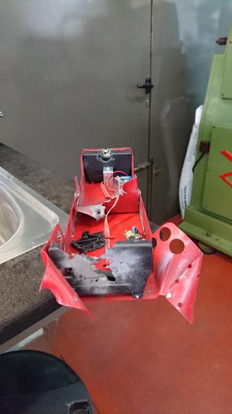

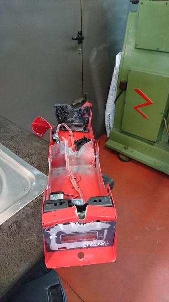

Espero que todo salga bien. Para aliviar tu posible sentimiento de culpa, te diré que hace unos meses delante de mí le pasó exactamente lo mismo a un tirador, en ese caso con un AR15 del 222. Estuvo colimando, charleta, y tiro con el colimador puesto. Salió disparado, y entre unos cuantos tratamos de recuperar algunos trozos, para que no se quedaran tirados por la galería. Desintegrado, también. No tengo noticia de que le pasara nada al arma, suerte, supongo.
Y me pregunto... ¿porqué esta manía de hacerlos de color negro? Exactamente del mismo color que la gran mayoría de cañones... con la simple medida de pintarlos de naranja, ya en muchos casos se evitaría esto, pues llamarían la atención antes del tiro. Pero claro, nos gusta el aspecto chulo-táctico de los accesorios, y así nos va en ocasiones.

Sí. Pero sólo se cargó el cronógrafo. Y por cierto tu colega del AR15 en 222 tuvo mucha suerte. Está seguro de que el rifle tira al mismo sitio que antes ? No lo ha tenido q volver a centrar ? A lo mejor no lo estropeó pero algo ha tenido q cambiar. El 222 también es un cartucho muy rápido.
