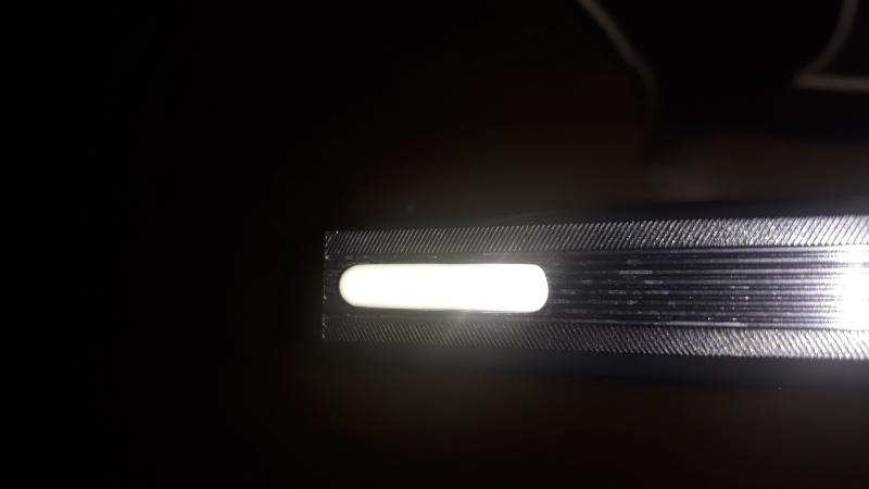

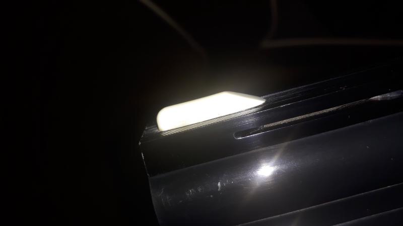

Me gustaría cambiar el punto de mira de mi laurona ya que es de color blanco y no es el mejor para el plato.
Por más que me miro, no se como va, si a rosca, a presión, no se...
Alguien sabe como van en estas escopetas?
Por que no quiero hacer nada y romperlo.
Os de unas fotos de como es.

Sólo das la marca, con eso es difícil ayudar (vaya por delante que yo de escopetas nada), pero si buscas en internet "despiece escopeta laurona" puedes encontrar cosas. Piensa que el ver la imagen de las piezas ya te orienta bastante a cómo están montadas.

Me gustaría ayudarte, pero como he dicho no tengo ni idea de escopetas. A la vista de la foto parece que va a presión o pegado, pero yo no lo tocaría; la idea de pintarlo me parece muy buena

Buenas compañero, yo se lo cambié a mi supertrap, va simplemente a presion, aunque ya no me acuerdo el que le puse, si fué uno de fibra roscado o tipo perazzi, en cuanto pueda lo miro y pongo fotos, creo recordar que rellené el agujero que queda al sacar el original, con soldadura en frio, pues no lleva roscas, y antes de que secara del todo le enrosqué uno de fibra.

Por si puede ayudar a futuros tiradores, al final lo saqué metiendo una cuchilla muy fina entre el punto de mira y la banda y haciendo un pelín de palanca salió.
El pegamento estaba muy pasado y no tuve que hacer prácticamente fuerza, salió solo. Luego puse en punto de mira Ruby pegado y sin problemas.
