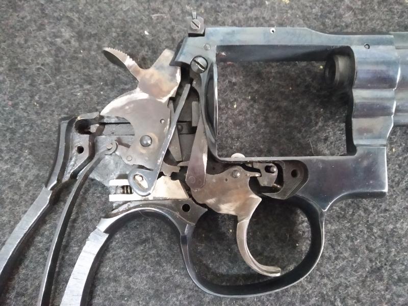

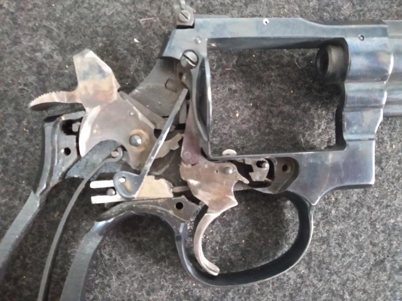

Hola a todos de nuevo. Por fin me llegó la F de segunda y me pudieron guiar el revólver. Ahora ya está en casa.
He seguido vuestros consejos. Quité cachas, desmonté tambor, extractor y su varilla y lo limpié con limpia frenos. La verdad es que del mecanismo no salió porquería, pero de las piezas del tambor y recámaras sí que salió, sí. Lubriqué donde más o menos consideraba que hacía falta, lo monté todo y....ohhh, seguía trabado. Eso sí, el tambor giraba estupendamente y no se trababa en el armazón. En un momento dado no recuerdo dónde lubriqué y me hizo un mecanizado completo. Pero el siguiente ya no. Fui insistiendo hasta que empezó a funcionar correctamente prácticamente todas las veces. :angel^: Pero no está bien :oops: . Os comento. En el vídeo que os pongo veréis que posición de disparo al frente, todo va bien. Pero como gires 90º tanto al techo como al suelo, vuelve a bloquearse, incluso a veces a 45º. Apuntas al frente y vuelve a funcionar ¿? El ciclo freno, mano y aguja creo que OK. Hay una cosa que me tiene mosqueado. El extractor tiene una pequeña holgura hacia la izquierda tapando un poco las recámaras. Lo veis en el vídeo. Si está en su posición correcta y pones la munición, ésta hace que no se mueva. Pero si no te fijas igual el culo de la munición monta sobre el extractor y al cerrar choca contra la pared trasera, aparte que te extrae una munición y otra no. Veo que el extractor tiene dos agujeros (uno de ellos está tapado) y el tambor tiene dos marcas donde coinciden los agujeros. Es como si se hubieran roto dos piezas donde engancharía el extractor y así no se movería. Os dejo unas fotos de las piezas.
Perdonad por el tocho, pero es que tenía que explicarlo.
Espero vuestra ayuda de nuevo. Un saludo y muchísimas gracias. :birra^:

Puede que me falle la memoria, pero creo recordar que en ningún revolver de los que tengo cuando abres el tambor te permite amartillar y realizar el disparo, esto queda bloqueado....

No, no te falla la memoria, es que estaba pulsando la palanca de abrir el tambor simplemente para que pudiera hacer el ciclo y grabarlo.

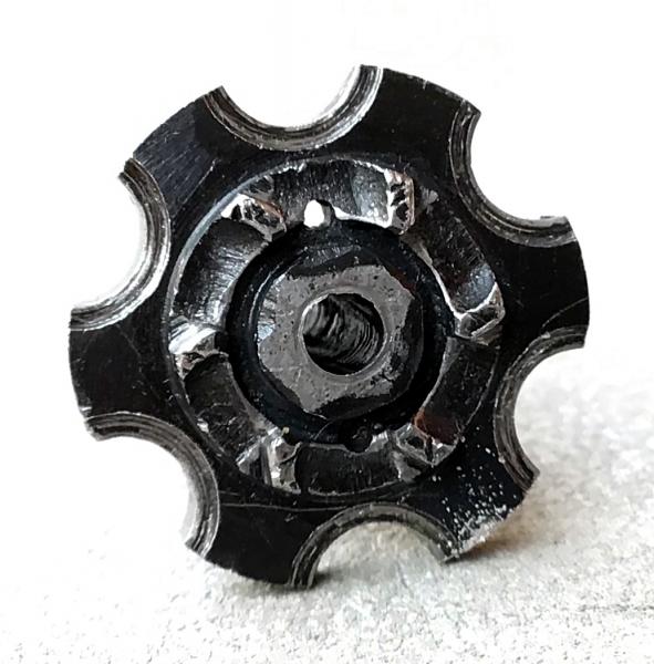

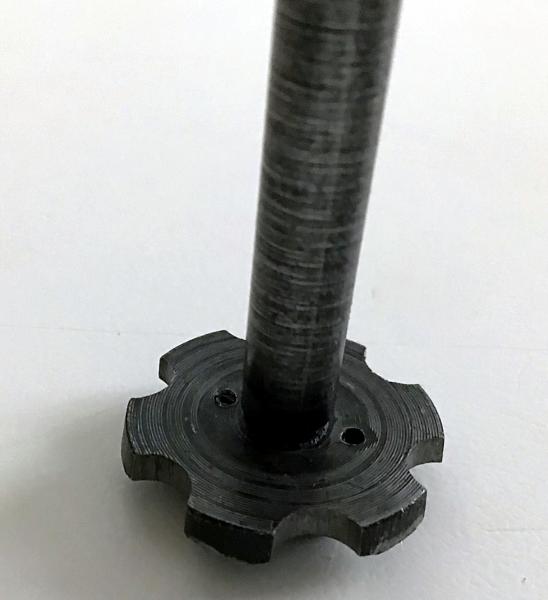

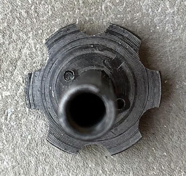

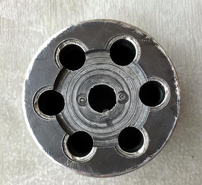

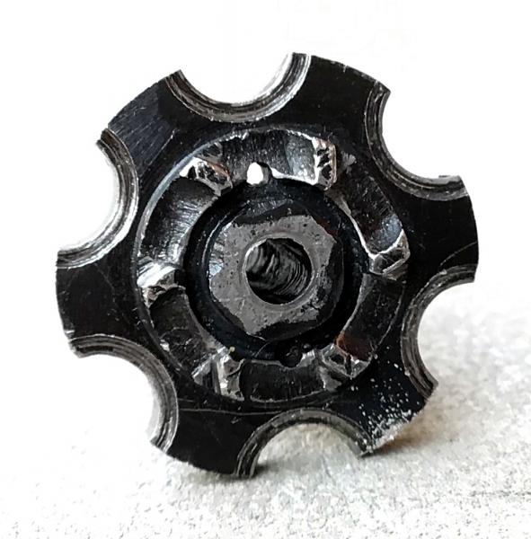

Un par de fotos que se me habían olvidado por si sirven para algo

Pues si además es de este Foro, vamos, lo que debería hacer es devolverte el dinero, hacerse cargo de los gastos de enviarle de nuevo el arma y punto.
Porque eso está mas mal tratado que el copón, si no accede a solucionarte el problema la solución pasa por publicar quien es y que no haga lo mismo con otra persona.

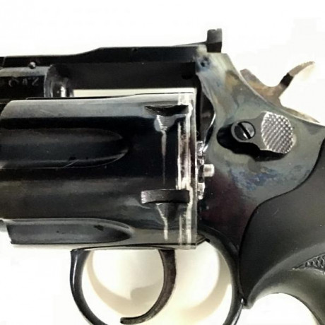

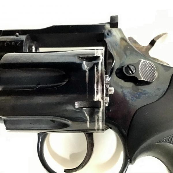

Esa holgura en el tambor no debería tenerla ni de coña, tampoco esas marcas en el estriado que gira el tambor, eso esta marcado de forzarlo para que gire...
Yo no me calentaría la cabeza, que te devuelva tu dinero y el se quede su arma, si se quiere ahorrar los gastos del viaje de vuelta, que te devuelva tu dinero y el arma la dejas para chatarra o la regalas para recambios.

En ésta foto se ve claramente que los tetones del tambor que posicionan al extractor están rotos, uno de ellos está aún dentro de su taladro en el extractor. Eso sucede por apretar la varilla extractora sin poner al menos 3 vainas vacías en el tambor para que sean éstas, y no los tetones, quienes soporten el apriete.
Es una avería grave que implica un cambio de tambor o que un armero competente cree esos tetones con soldadura (difícil).
En resumen, que te devuelva el importe sin chistar por pequeño que sea, y publicar su Nick para que todos sepamos con quién no hacer tratos. Lo de expulsarlo del foro se lo dejo a los administradores.
