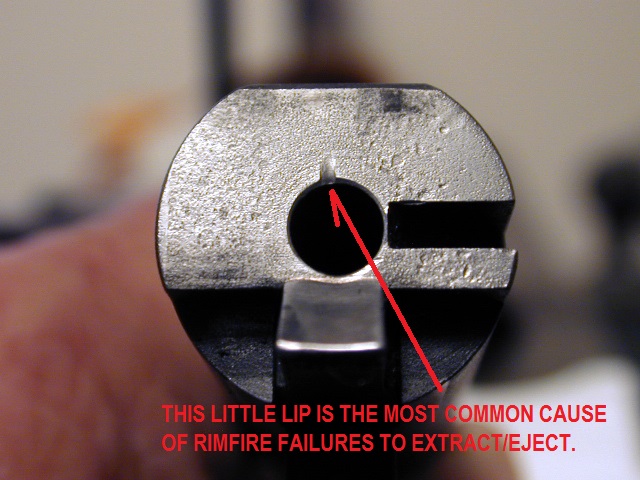

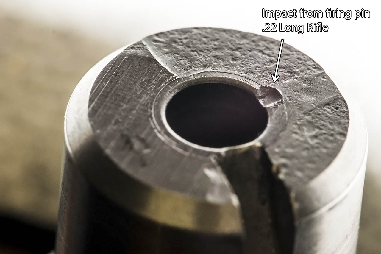

No será el plano de la recamara deformado por múltiples disparos en seco a lo largo del tiempo, y la aguja golpeando con la mayor violencia posible contra ella, es algo muy común en armas del 22 LR, dando graves de problemas de alimentación y extracción de la vaina???........
Buenas, tengo un problema con mi carabina Mauser del 22, es de cerrojo y al introducir la bala va muy 70
Buenas, tengo un problema con mi carabina Mauser del 22, es de cerrojo y al introducir la bala va muy 71

Pues si no hay deformación visible en la entrada de la cámara (del estilo al que aludía manolosolo), hay que sospechar de la cámara super-sucia. No sé hasta que punto puede acumularse plomo en la recámara porque la bala, creo yo, será más propensa a dejarlo en el cañón, pero puede haber también residuos de carbón, ceras y vaya usted a saber lo que tendrá para atascar así los cartuchos.
