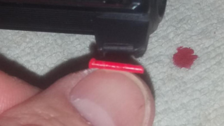

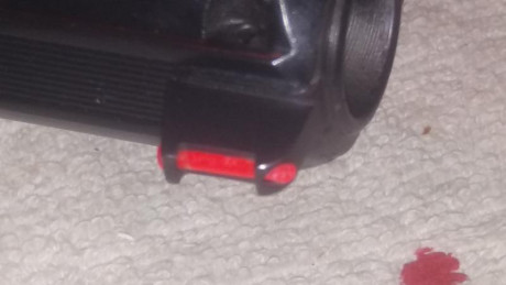

Hola, ayer tirando de repente no veia el punto de mira de la pistola. Me fije y la barrita de fibra roja habia desaparecido. Por suerte la encontre en el suelo, se ve que la especie de "remache" delantero salto y se salio de su sitio con el retroceso de la corredera. Me han dicho que con un mechero queme la poca punta que sobresale para hacer de nuevo el "remache" de tope pero no me fio podeis decirme quien lo haya hecho si asi se derrite la punta y se quedara en su sitio?

Pues, por un lado, se ve claramente que la han calentado, aunque yo, usaría un soldador de estaño en vez de un mechero.
Aquí, tienes tiras de medio metro de largo para practicar cuanto quieras, por menos de 5 €........... :D
