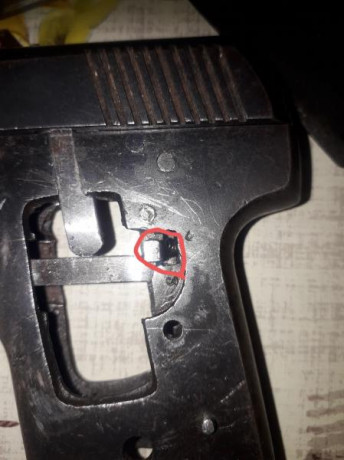

Buenos dias, a ver si alguien me puede ayudar con un problema que tengo con esta pistola.
Como podeis ver en las fotos en muy vieja , esta montada sin el cañon, sin el muelle y el bastago que lo guia.
el caso es que para desmontar tiro del carro hacia atras y noto como el martillo se queda fijado atras, pero al mover el carro hacia delante para sacarlo de las guias, noto como si el martillo subiera un poquito y creo que es por eso que el carro no sale hacia delante. Alguien tiene experiencia con esta pistola? no se , si lo estoy haciendo mal o que le pasa. como veis en las fotos esta muy mal y es posible que tenga algo roto que le impida liberar el carro.
gracias.

Re: Pistola Campeon 1919
Mensajepor palanca22 » 09 May 2022 21:25
Buenas es similar a la pistola ruby en la que yo tuve ese mismo problema lleva un pequeño muelle recuperador del gatillo prueba a tirar del carro hacia atras a la vez que tiras del gatillo hacia delante haber si tuvieras suerte
Mensajepor Willy63 » 09 May 2022 22:06
Hola, en una Unique 17, que es la misma tambien, me paso varias veces, al final, con cargador fuera, por supuesto y martillo montado, seguro en posicion de fuego y corredera hacia delante " con decision"...

Mensajepor Marques1 » 10 May 2022 21:40
Willy63 escribió:Hola, en una Unique 17, que es la misma tambien, me paso varias veces, al final, con cargador fuera, por supuesto y martillo montado, seguro en posicion de fuego y corredera hacia delante " con decision"...
Suerte! :clint:
Muchas gracias, como decís, con decisión adelante.
Por fin he podido desmontarla

Mensajepor Marques1 » 10 May 2022 21:41
palanca22 escribió:Buenas es similar a la pistola ruby en la que yo tuve ese mismo problema lleva un pequeño muelle recuperador del gatillo prueba a tirar del carro hacia atras a la vez que tiras del gatillo hacia delante haber si tuvieras suerte
Al final hacia delante y con fuerza. Me daba miedo romper algo
Mensajepor palanca22 » 10 May 2022 21:57
Mira haber si tienes el muelle que se ve dentro del circulo es muy pequeño y dificil de poner
