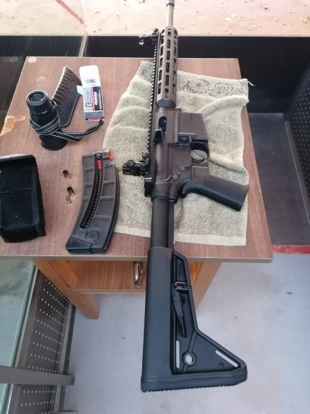

Hace 2 meses adquirí en una tienda online (de Madrid) una S&W MP15-22.
Compre un cargador adicional de 10 tiros y una empuñadura táctica con bipode plegable para ir a divertirme un poco.
El primer día en el campo de tiro, probé 2 tipos de munición (munición que ya tenía anteriormente y quería gastar) la yellow jacket y la thunderbolt.
A 50m empeze a disparar teniendo interrupciones cada 4 o 5 cartuchos... Use los 2 cargadores el de 25 y el de 10 originales y estas interrupciones se sucedían en ambos cargadores y con los 2 tipos de munición... Estando allí me dejaron una munición de Geco 22lr y me seguia pasaba igual.
La verdad es que aunque agrupaba más o menos bien, fue algo desquiciante ver tantas interrupciones en un arma a estrenar (se le había límpido el cañón previamente) y pensé que sería la munición, que al no se de alta velocidad no movía bien el cerrojo.
En la galería de tiro me indicaron que a veces es que el cargador tiene los muelles muy duros y hay que suavizarlo. (los deje como si estuvieran cargados 2 días para suavizarlos)
Lo cierto es que volví unas semanas después con munición más potente, en este caso la CCI Mini-Mag, con la cual esperaba que fuera mejor la cosa... Y nada, idéntico resultado.

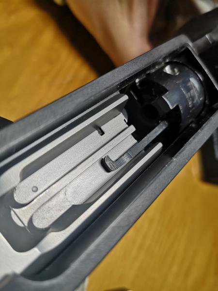

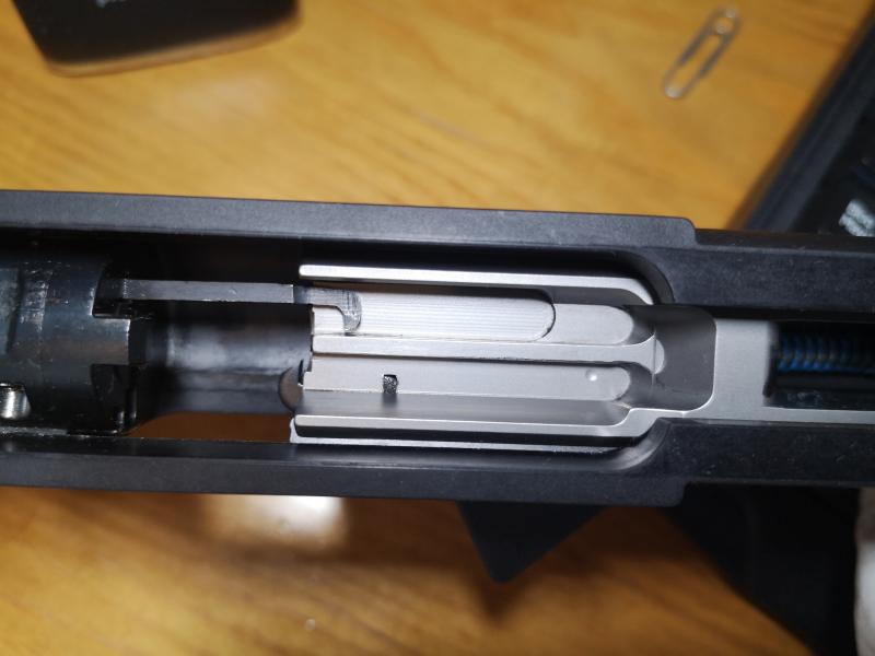

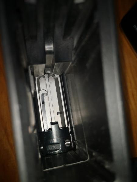

Parece ser, que el problema es la uña de eyeccion del cartucho (No la uña extractora), ya que está, si roza el casquillo y/o tiene puntos de contacto con el raíl central del cerrojo, no expulsa bien el casquillo y el cerrojo lo muerde sin expulsarlo.

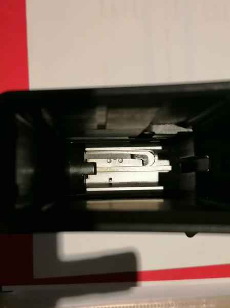

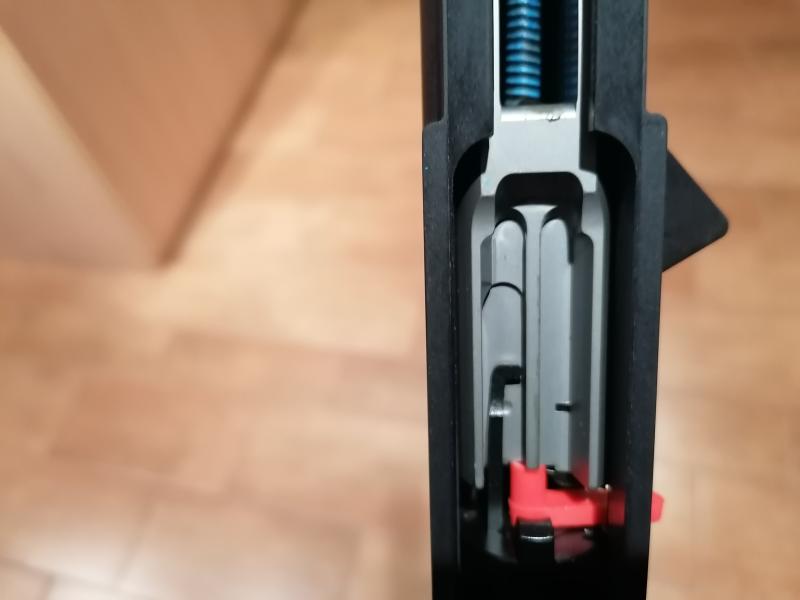

Asi estaba mi cerrojo de fábrica. Fotos 2 y 3.
Y lo que hice fue separar la lengüeta eyectora (no se como se llama técnicamente) del raíl central del cerrojo, con unos alicates de punta fina. Foto 1
He de decir que aún no he podido ir a ver el resultado, pero lo haré en breve y comentaré.(tengo fe en que ha quedado solucionado)
Si me gustaría que aquellos compañeros que tienen este modelo, tanto los que les da aún fallo, como a los que no les ha dado nunca,... pusieran una foto de su cerrojo para poder ver la separación y posición de su uña eyectora.
Espero que sea útil esta solución y de ayuda a otros usuarios (he de verificar primero si he corregido el problema, pero por lo visto en Internet parece que es habitual)

Hola, efectivamente es un problema que surje en este arma, de hecho me pasó a mi, además compitiendo en minirifle, hasta que lo corregi.
La causa de este fallo de expulsión (FTF fail to ejection) es la mala posicion de la barra expulsora, que provoca un ligero desalineado del cierre y la mala expulsión de la vaina, tras ser correctamente extraida por la uña, quedándose en posiciones varias, entre recamara, cierre, ventana, impidiendo la correcta alimentación del siguiente cartucho.
Has acertado con la forma de corregirla, que es simple (cuando se conoce).

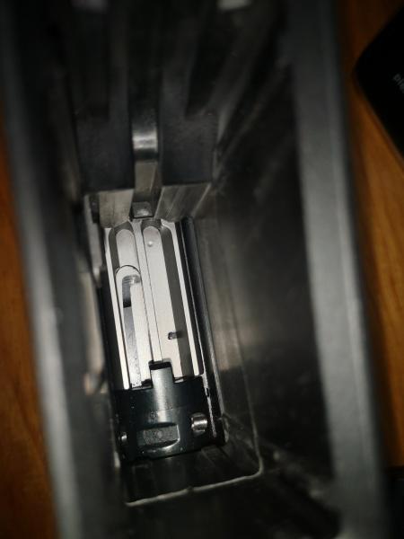

Buenas, yo no he tenido interrupciones con ese arma, al menos de primeras. Si he notado, que despues de unos 100 disparos, empieza a fallar, pero lo achaco a que se acumula carboncillo en el culo del cerrojo, donde está la trabilla del percutor y pienso que es porque no asienta bien la bala porque se acumula ahi suciedad.
Pero no lo he detectado en la carabina que yo tengo, lo compré hace unos 6 meses, y como digo, no he tenido problemas, durante los primeros 100 o 150 disparos, y luego hay algun problema que o bien no extrae la vaina, o bien no llega a percutir, aunque han sido casos minimos. Y despues de limpiar bien el cerrojo, sobre todo esa parte, el arma vuelve a funcionar bien.
He sacado algunas fotos de como está la barra extractora por si se ve que pueda estar mal, pero creo que la mia si tiene una separacion con el cerrojo:
De todas formas, probaré si separandola un poco más a ver si asi aguanta más de 100 o 150 disparos sin fallar.

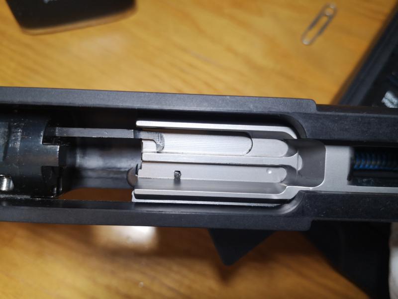

Bueno, ya me ha llegado el juguete. Pongo las fotos de la barra extractora. Aun no ha disparado ni un tiro. :pist:
Veremos como va... :tanque^:

Gracias querbosch por la aportación... A priori creo que la varilla expulsora de tu maquina no parece tocar el cerrojo (aunque si se ve bastante cerca), yo aún no he podido probarla con el ajuste realizado y no se si podré ya este año 2021.

Decir que a pesar de la modificación aún ha producido alguna interrupcion (no como antes.. diria que se han reducido en un 80%)...
Dicho esto no se si la modificación está correcta ya que aún atasca algún casquillo en la expulsión.... Antes me podía pasar de 2 a 3 veces por cargador y ahora 1 o ninguna... Pero esperaba poder tirara 200 cartuchos sin interrupciones.
Asi que cuando pueda volveré a intentarlo separando un poquito más la varilla y os comentaré.

Tiene que quedarte sin que se produzcan interrupciones. Te puede faltar un poco más. Date cuenta que el angulo a modificar ligeramente van en dos planos: arriba-abajo e izquierda-derecha.
