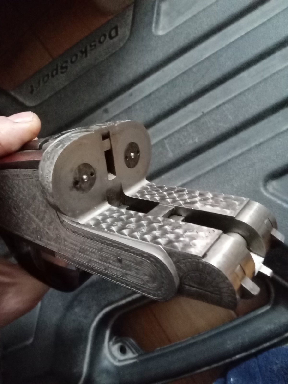

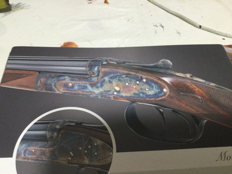

Buenas, mil perdones, nada más lejos en mi intención que crear otra polémica, pero no creo que existiera esa escopeta Aya número 1 en el año 1944, ni se les había pasado por la mente.
Respecto a que el aceite de linaza, mal dado, oscurezca el nogal, pues bueno, pero cuando se aplica correctamente y ese monómero se convierte en polímero, queda impoluto e incólume de por vida. Doy fe.
Saludos cordiales.

Asterix1949 escribió:Buenas, mil perdones, nada más lejos en mi intención que crear otra polémica, pero no creo que existiera esa escopeta Aya número 1 en el año 1944, ni se les había pasado por la mente.

Los marcajes BOPE son de 1944, y el modelo es el 1.
A que llama ud “aplicar bien aceite de linaza? Dar muchas capas a lo largo del tiempo?
Ismael Tolomeo, “Todólogo hispánicus”, para servirle.

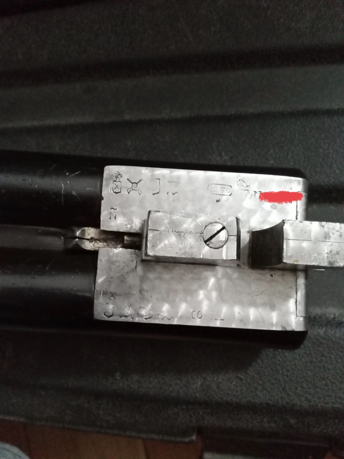

Muy buenas, en vez de esa foto, que ya la conocía, más aclaratorio sería poner las tablas de los cañones para verificar ese dato que citas, así como la escopeta abierta donde podamos ver los expulsores, es muy rotundo éso de poner modelo número 1 cuando puede ser que no sea.

Asterix1949 escribió:Muy buenas, en vez de esa foto, que ya la conocía, más aclaratorio sería poner las tablas de los cañones para verificar ese dato que citas, así como la escopeta abierta donde podamos ver los expulsores, es muy rotundo éso de poner modelo número 1 cuando puede ser que no sea.

Los,expulsores son selectivos, o sea, independientes, y expulsores, no extractores. No se que son las tablas de los cañones...marcajes?

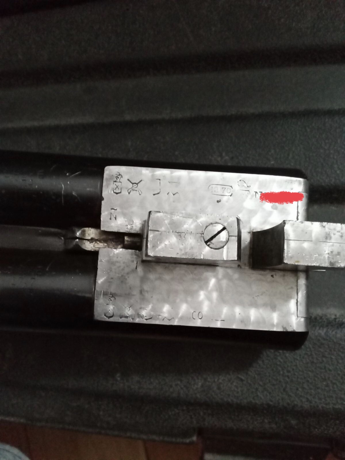

Buenas, de nuevo, cuando se habla de las tablas de los cañones se refiere a la parte plana, la que apoya en la báscula, ahí es donde el Banco de Pruebas de Éibar pone su letrita y numerito, en su caso, indicando el año en que se celebró tal prueba.
Querer ver los expulsores es por ver si el arma dispone de tercer cierre Purdey.
Estos datos son aclaratorios del modelo de escopeta.

Asterix1949 escribió:Buenas, de nuevo, cuando se habla de las tablas de los cañones se refiere a la parte plana, la que apoya en la báscula, ahí es donde el Banco de Pruebas de Éibar pone su letrita y numerito, en su caso, indicando el año en que se celebró tal prueba.
Respecto al aceite, hay extensos tutoriales que no voy a repetir porque está todo dicho.
Si pongo fotos de mis armas nadie va a saber si los trabajos los he hecho yo ni el producto utilizado, así que mejor quietos.
Saludos cordiales.

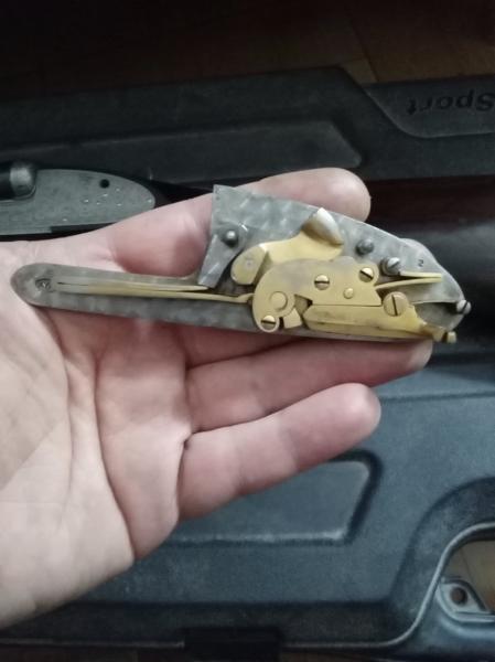

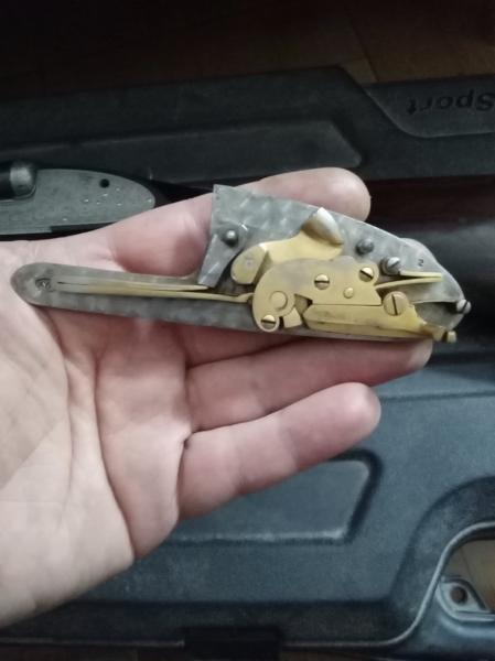

Es copia pura de Holland y Holland, llaves bañadas en oro. Pletina desmontable con palomilla.
