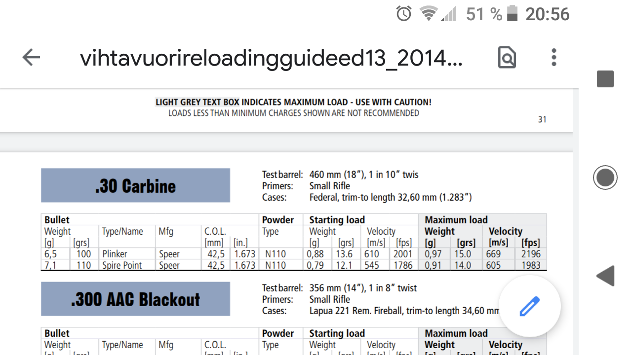

Gracias por el enlace, o sea que Sp3 si o si, alguien sabe si se puede adquirir vitha n110 aqui?, ya he pedido un cargador nuevo y probare las cotas que mencionas, si encuentro polvora

gormi escribió:Gracias por el enlace, o sea que Sp3 si o si, alguien sabe si se puede adquirir vitha n110 aqui?, ya he pedido un cargador nuevo y probare las cotas que mencionas, si encuentro polvora

Ok, gracias, las cargas con la vitha son las mismas que con sp3?

La vitha n110

Muchisimas gracias, ya he pedido la vitha110, ahora esperare que llegue tambien el cargador nuevo y ya os contare, si funciona o no
