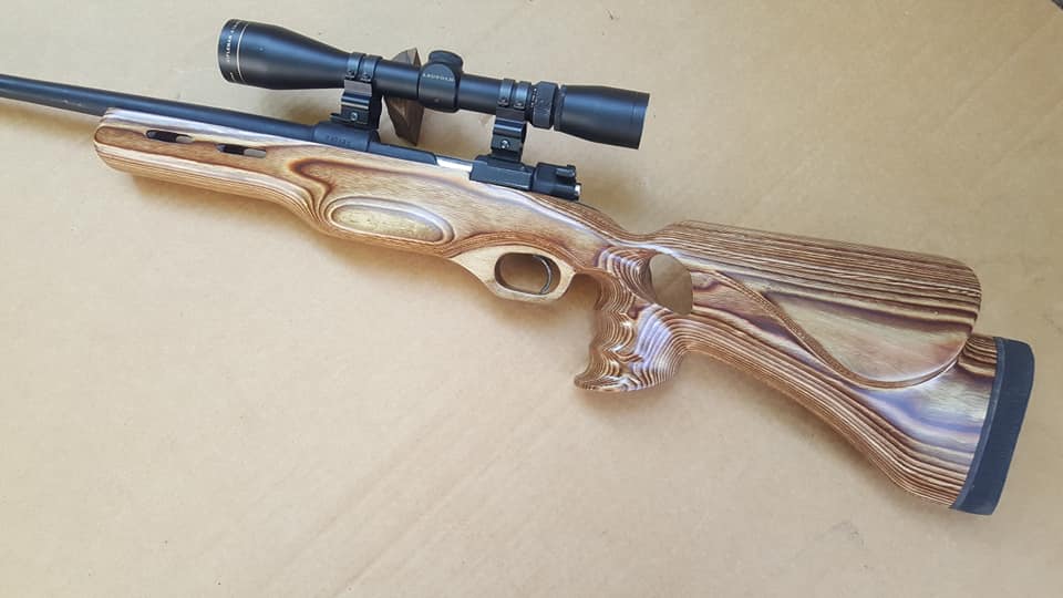

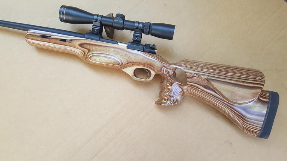

La culata de la foto, va barnizada.
Si quieres brillo, hay que barnizar. El aceite de linaza, no deja mucho brillo, mas bien, satinado.............
