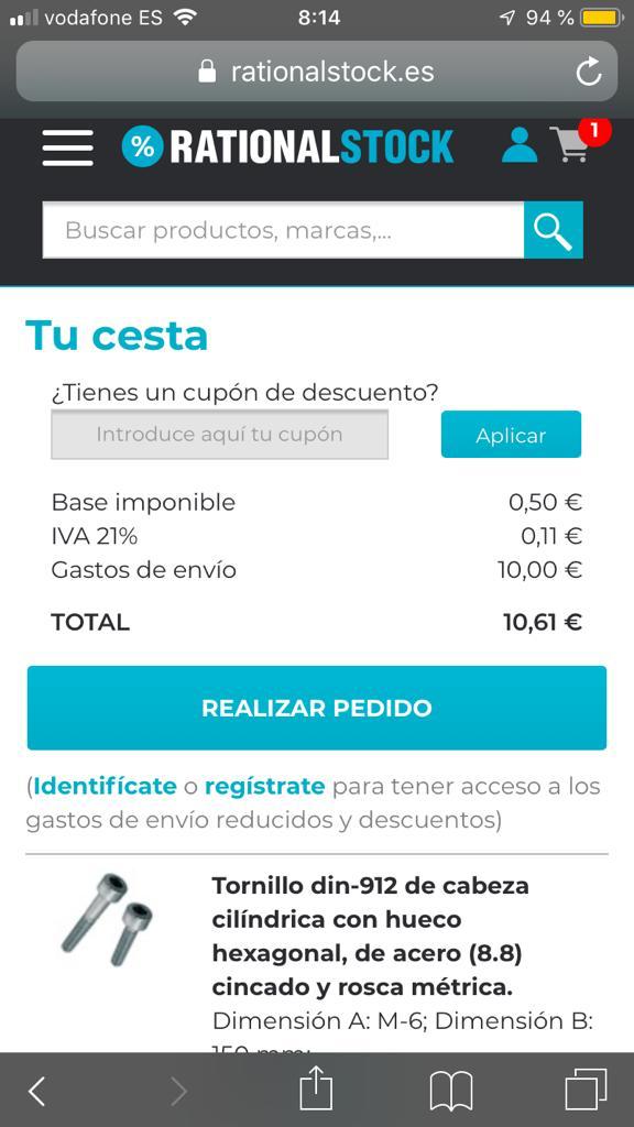

Creo que lo he encontrado por alrededor de 10 euros en mi casa... la mitad de lo que vale el original.. La idea es con una llave allen larga igual que las que se usan para cambiar las culatas de las escopetas poder quitar la culata del bar para tener acceso a los mecanismos para la limpieza

Creo que vas a comprar un tornillo corriente y moliente, a precio de oro, su dureza de 8.8, así lo indica, yo metería como poco 10.2, siendo los mejores tornillos, los de grado de resistencia 12, templados y revenidos. . . . . . de 8.8, son los mas blandos y baratos del mercado. . . .

No entiendo de metales, pero creo que Manolosolo señala algo importante. No es un tornillo cualquiera. Y no sólo por el hecho de que mantiene la unión culatín-cajón, sino también porque está sometido a trabajo brusco cada vez que el arma hace su ciclo. No sé qué calidad le habrán puesto de fábrica, pero ya que te has puesto, busca lo que te dé seguridad. Al final se trata de un arma y piensa que si el tornillo por mala suerte claudica hay posibilidades de rajar madera y otros desastres de mala solución. Es lo de "más vale prevenir..."

Tienes razón en la dureza, pero... para la función que tiene que no es mas ... (sin quitarle su importancia) que aguantar la culata, no esta sometido a mucha tensión... y entiendo que ante un desgaste de la rosca... moriria antes el tornillo que no la rosca hembra del rifle... mas engorrosa si tuviera que repararla... Me estoy metiendo en este berenjenal... porque mi intención es modificar un poco el arma y actualizarla algo... me gustaría cambiar maderas y montarle miras de batida actuales... y claro... al desmontarlo para limpiarlo, lo primero que me salo fue este tornillo de "pala" que creo que podía estar bien para los años 70... pero pienso que hoy en día se podía mejorar... Se aceptan consejos... jijiji Un saludo compañeros¡¡¡ y mil gracias¡¡
