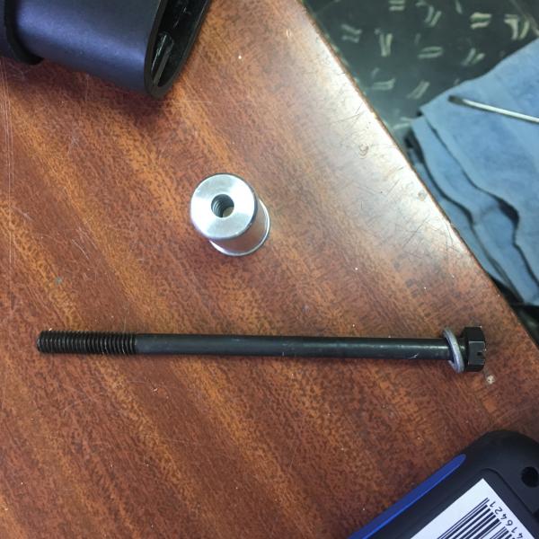

Hola todos, compre una Mossberg 500 con culata Hogue a un forero, dispare con ella una caja de cartuchos y todo bien.
Cuando llegue a casa la desmonte entera, la limpie a fondo y la guarde. Este finde me la lleve al campo de tiro y mi sorpresa fue mayuscula porque el disparador estaba bloqueado, acabo de desmontar la culata y el problema es que al final de la rosca mecanizada en la bascula se ve algun elemento del disparador, de modo que si aprieto a fondo el tornillo de la culata,toca, y no le deja actuar, la solucion es facil, un tornillo mas corto o poner un casquillo, pero me gustaria saber si esto es normal.
Adjunto fotos de la rosca y del tornillo.
Saludos al foro

Si, es normal, bueno, no debería de serlo pero pasa
con frecuencia con culatas aftermarket que a veces son algo más cortas de cotas que la original, lo que produce que el tornillo entre más de la cuenta en el cajón de mecanismos y entorpezca, por ejemplo, que el bloque del cerrojo haga completo su recorrido hasta el final.
La solución ya la sabes, o cortas el tornillo (no lo hagas) o pones un casquillo o unas arandelas para que el vástago del tornillo quede donde toca, es decir, compensar con otro elemento de la misma medida que lo que entra en demasía el vástago del tornillo.
Suerte.

Queda claro, lo solventaré con unas arandelas.
Gracias por contestar
