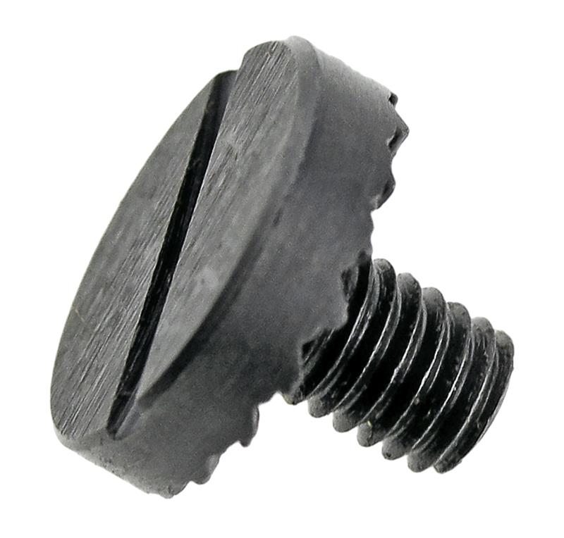

He perdido el tornillo elevador de un alza elliason y por más q busco no hay manera de comprar el original los yankis se niegan a mandarme uno :( ¿alguien sabe q métrica tienen? Por si puedo hacer un apaño mié tras encuentro otra alza. Gracias.

Si es yanqui, la rosca, de buenas a primeras, ya no es métrica, es en pulgadas......
Supongo que te las veras y desearas para encontrar el tornillo de marras. Ya es harto complicado encontrar un tornillo de LPA, fabricado en Italia, aquí al lado, como para topar el yanqui...... :(

Gracias por la respuesta. Pero una pregunta ¿ no hay una correspondencia entre el standard americano y el europeo, utilizan tornillos distintos???

Los tornillos, son los mismos, solo su pase de rosca es distinto, rosca Metrica, en mm en Europa, y rosca en pulgadas en USA, y ni por asomo se parecen, pueden roscar un par de vueltas, y como sigas apretando, te lo has cargado, la rosca macho, y la rosca hembra..........

Efectivamente la rosca va a ser yanqui, pero no desesperes, afortunadamente existen muchos suministros industriales que posiblemente tengan la forma de arreglar el entuerto. Pregunta en talleres y similares donde compran ellos los tornillos raros o especiales y una vez localizado vas con el alza y ya veras como encuentran una solucion.

La pega, suele ser que esos tornillos, no traen el moleteado que llevan alrededor de la cabeza, o por la parte de abajo, y que es lo que hace el click al moverlos, y evita que se aflojen y muevan del sitio........... :(
