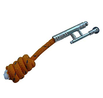

Una forma muy fácil de hacerlo, el llamado negro de humo, es fabricar una lampara con aguarrás de combustible.
Te coges un frasco de cristal, le echas aguarrás, lo tapas con una lamina de metal con un agujero para la mecha, te compras una mecha de encendedor en un estanco, la del clásico chisquero, la metes por el agujero, y ya tienes fabricada tu lampara de negro de humo....... :D

Ok, lo probaré a ver que tal, es facil. Muchas gracias.
