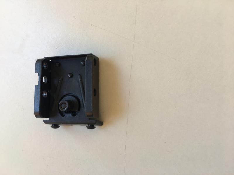

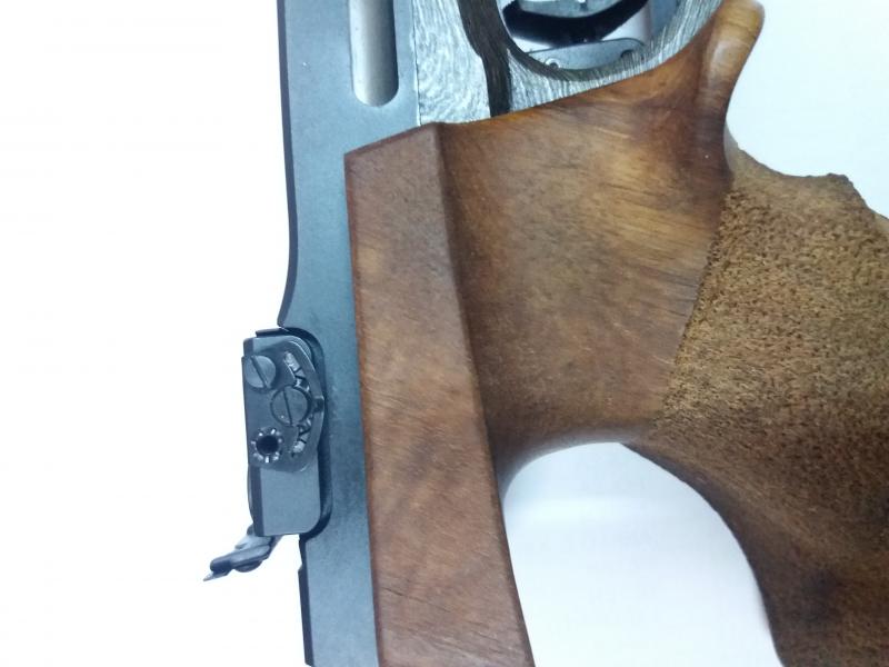

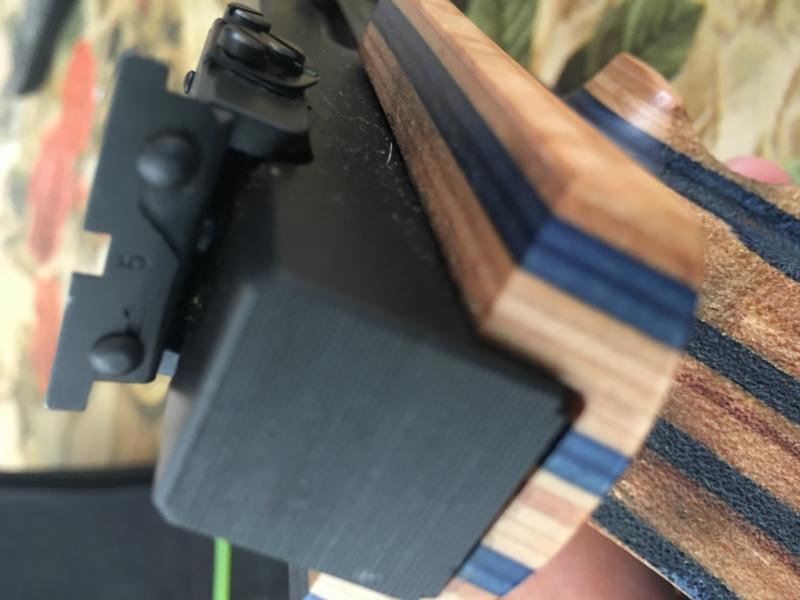

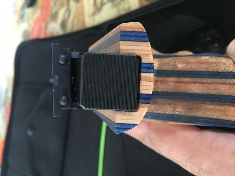

Saludos gente del foro, tengo un problema con el alza de mi pistola, esta torcida o caída. Alguien sabe como se desmonta? Muchas gracias por cualquier ayuda que me podáis prestar.
Adjunto fotos del alza.
Las Fotos salen torcidas, pero se ve bien.
Problema alza walther gsp expert

Lleva dos pasadores, ¿ están bien puestos o se han salido?

Los dos pasadores están perfectos

Has desmontado el alza??
El tornillo de regulacion de deriva con su muelle interno debe estar bien montado y encajado y ese parece que no lo está
- ALMENDRALEJO
- .300 Win Mag
- Mensajes: 1615
- Registrado: 05 Nov 2008 08:01
Re: Problema alza walther gsp expert
Desmonta los tornillos pequeños ( en la foto ya hay uno desmontado), quita la chapita y comprueba que el tornillo de regulación de deriva está bien y no hay nada roto. Desmontar con cuidado que el muelle interno puede salir disparado

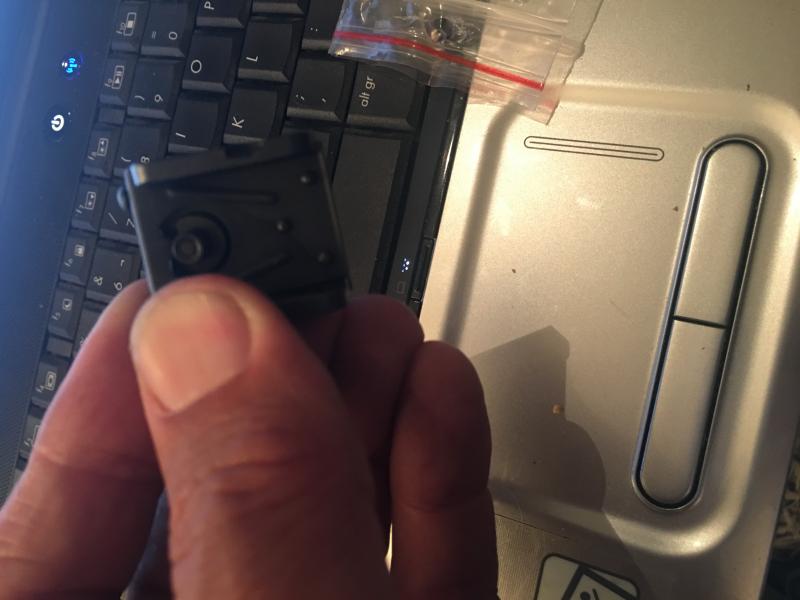

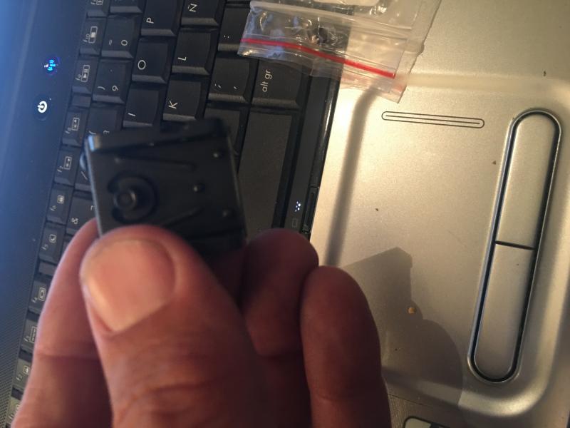

Ya he dado con la avería, tiene rota la chapa del alza, me comentan que se riele romper con algún golpe aunque no ha sido este mi caso.
Ahora me toca buscar una, pongo foto de la pieza, no sabras donde conseguirla?
Gracias no obstante Almendralejo .
No se aprecia la rotura, pero al flexionar el fleje aparece una raja grande cita.
