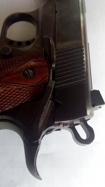

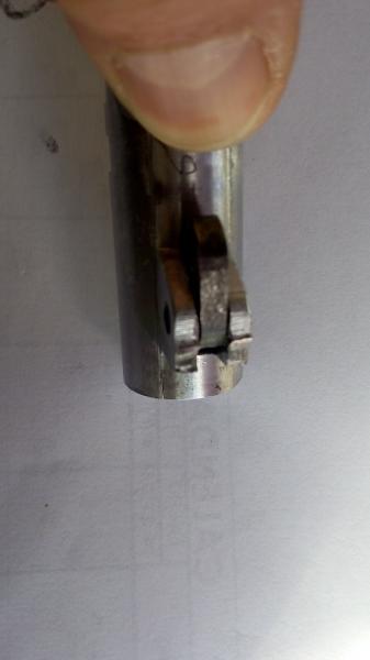

He tenido un percance con el cañón de mi Norinco 1911 A1 45 acp y os agradeceria que me ayudéis solventarlo y a saber que ha podido pasar.

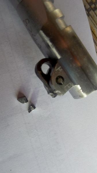

Desmontando el arma para limpiarla no salia la corredera y cuando salio, aparecieron dos pedazos de la rampa rotos.
No se si tiene solución, si se puede soldar o donde encontrar un cañon, que no valga mas que la propia pistola.
Me decanté por esta norinco pues lei que eran bastas pero muy duras, y en 1000 tiros se ha ido la rampa al carajo.
Es de segunda mano, pero vamos.... Me pregunto que arreglo puede tener, o si puedo usarla tal como se ha quedado, pues parece que acerroja, pero un poco mas adelante de lo que debería.
Muchas gracias

Si te fijas en el soporte de la cadeneta, veras que esta totalmente machacado,
Síntoma de que el cañón quedaba excesivamente bajo por la cadeneta, este no se asentaba, sino que golpeaba el armazón.
Vamos, que el cañón actuaba como un martillo cada vez que disparabas, de aqui el problema.

En este caso en concreto no termino de ver donde golpeaba el cañón . Lo que he visto es que el eje de la retenida frena al cañón ya solidario con la corredera cuando acerroja, justo en las "patas" que se han roto.
Me preguntó donde tiene que asentarse el cañón al disparar para que no golpee contra el armazón, y si lo hacía era por tener la cadeneta demasiado larga.
Por otro lado y buscando soluciones, me han hablado de soldadura y lima, pero no si es seguro. Mientras tanto estoy buscando un cañón compatible que guiar, si alguien lo vende.
Muchas gracias de nuevo

Lo de la soldadura puede ser una solución, pero te tienen que hacer un tratamiento térmico después para que quede bien. En principio el riesgo que corres es que se vuelva a romper por ahí, pero esto no creo que entrañe ningún peligro para tu persona.
Con una soldadura laser todavía sería mejor, ya que esta da calor solamente a una zona muy pequeña y no daña al resto de la pieza.
Pero esto un profesional de la soldadura seguro que te lo resuelve.
