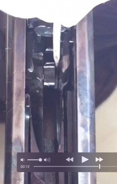

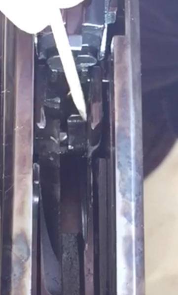

Recientemente adquiri un Pietta -Winchester 1886- cal 45/70 El rifle funciona perfectamente (algo tosco, eso si), pero veo que la pieza de union de la palanca con elevador (pieza nº27) tiene muchísima holgura. Cuando la palanca está totalmente abierta, esa pieza tiene mucha holgura, no se sale, pero solamente por una fracción de milímetro.
Hasta donde puedo ver, el diseño parece ser así. Pues no veo nada que falte o desgaste.
El diseño del elevador mantiene la pieza bien guiada durante casi todo el recorrido, pero al llegar a la posición mas abierta, el diseño del elevador permite que se separe.
Adjunto fotos.
Alguien tiene un rifle como el mío? Funciona igual? Algún comentario?[
Slds y gracias
Hola
Recientemente adquiri un Pietta -Winchester 1886- cal 45/70  El rifle funciona perfectamente (algo 00
Gancho separado de la guia
Hola
Recientemente adquiri un Pietta -Winchester 1886- cal 45/70  El rifle funciona perfectamente (algo 01
Gancho junto a guia

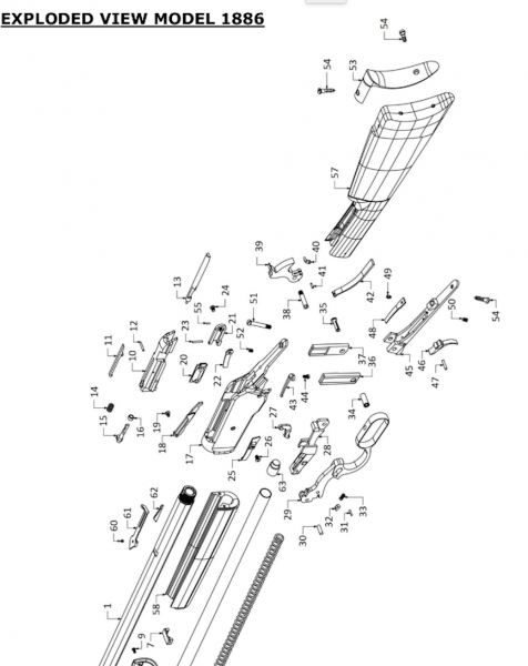

Exquema

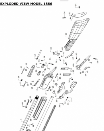

Ahora si.. Explosion con la pieza que se mueve. la 27
