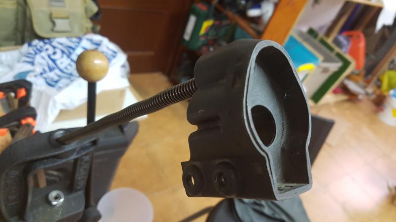

Mensajepor ufcasi » 04 May 2017 18:59
Enredando por aquí..veo que tengo la pieza de la culata con el muelle pero sin el respaldo, a parte de la que tengo puesta, se entiende. Yo creo que así no se puede montar, me imagino que por la salida de gases o por algo que ya me diréis.
La cosa está en saber si para poner una culata de las de RKS o similares (por tunearlo un poco) vale con esto o necesito imprescindiblemente el respaldo.
Vamos que seguro que alguno tiene el conocimiento y el consejo.
Enredando por aquí..veo que tengo la pieza de la culata con el muelle pero sin el respaldo, a parte de 00
Enredando por aquí..veo que tengo la pieza de la culata con el muelle pero sin el respaldo, a parte de 01

No se a que llamas "respaldo", por las fotos veo que lo que te falta es el amortiguador de retroceso, si lo quitas te comerás todo el retroceso del arma y posiblemente se deteriore el soporte del muelle recuperador.

Gracias por responder..efectivamente a lo que yo llamo "respaldo" es la pieza que cierra donde termina el muelle. Ya intuia que no se podria dejar el agujero, pero no se coml va sujeta esa tapa.

Va sujeta con el tornillo largo que sujeta a su vez la madera a la chapa de la culata

Algo he visto por aqui..pero a mi, por lo menos, me es imposible de quitar., de hecho en la mia, en la que tengo puesta, abajo se ve un 7, un numero siete..por detras no lo he investigado, pero hasta no tener otra completa no me voy a meter, a ver si rompo algo.
