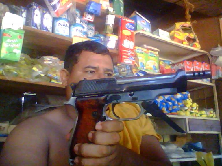

saludos mi amigo manolo solo, soy de centro america y aqui las armas full-auto son solo para el ejercito y la policia y armas prohibidas, Makaro Rusa, five seven, aparte de los fusiles full automaticos y todas las armas arriba de cal 45 aqui t mando una foto de como me quedo la pistola
