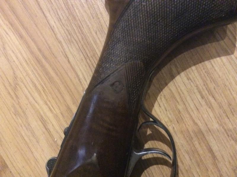

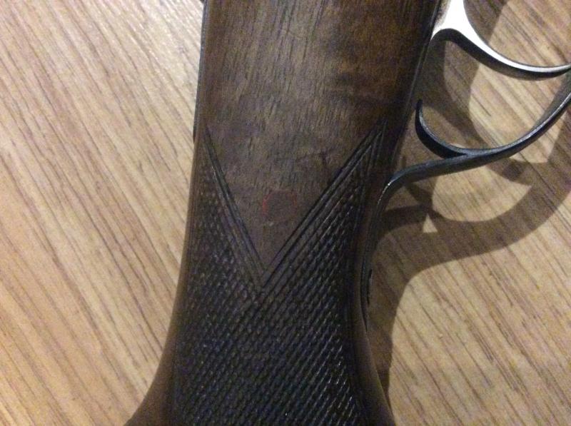

Buenas a todos, estoy desmontando una escopeta hnos zabala para engrasarle los mecanismos y en la culata tiene unos tapones de madera, del tamaño de un pasador gordo, que no tengo claro si es un pasador o se sacan haciendo palanca, he marcado una de ellas intentando hacer palanca para fuera y me da miedo fastidiarlo más. Pongo unas fotos para que se vea más claro. A ver si algun compañero puede aclararme el asunto.
Muchas gracias por adelantado y un saludo a todos.

Hola por lo que me parece ver en la foto esa culata se quebró alguna vez por la garganta y la repararon poniéndole un taco de madera redondo encolado y después disimulado para que tuviera una estética decente.
Vamos a ver, de normal las superpuestas se desmontan quitando el culatín de goma y con una llave larga, de tubo, ahora no recuerdo si es del 10 o del 12 se introduce y se suelta un tornillo pasador que llega hasta la báscula. Es muy sencillo, se tarda un minuto en hacerlo.
El tapón que tú dices tendrás que de algún modo sacarlo volverlo a encolar y ponerlo, o bien para no pegarle golpes a la madera volver a taladrar y poner un taco de madera nuevo y previamente encolado con cola blanca de carpintero.
Espero haberte ayudado.

Muchas gracias Passarell.
Efectivamente, no me habia fijado, fue un regalo de un amigo y ha estado en el armero guardada. Presenta una fractura justo en la zona del taco, en la zona del picado. Y la verdad no tenia ni idea de esto. Me extrañaba mucho que tuviera un taco de madera para desmontarla, me estaba volviendo loco.
Muchisimas gracias por la ayuda Passarell, me ha solucionado muchisimo la papeleta, da gusto ver gente que sabe.

Muchisimas gracias por el ofrecimiento Pasarell, soy de Madrid.
En la foto se ve mucho, pero en vivo no se nota tanto, pero es verdad que desde que se que esta ahi... Lo veo más. He estado viendo en youtube videos de americanos haciendo picados en armas, con la "sierrita" de picados , no se si es con eso con lo que se arregla, pero creo que eso me queda grande.
Lo dicho, muchas gracias por el ofrecimiento, con gente asì da gusto!
