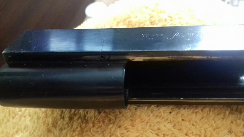

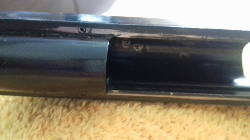

Gracias por retomar el post. Mi arma es una Llama XI, la cuestión es que no quiero gastarme dinero dado que el arma en si no vale casi nada. Veré que puedo sacar en claro del tema y comentaré el resultado, dado que parece que ya tengo una persona que quizá pueda hacerme la soldadura, y sino, pues quedará para repuestos
Se trata de la corredera de una Llama  vieja ,tiene  una brecha que hay que tapar antes de que vaya a 120
Se trata de la corredera de una Llama  vieja ,tiene  una brecha que hay que tapar antes de que vaya a 121

si te sirve de ayuda,yo he soldado un par de correderas (bieletas) de una franchi prestige con electrodo basico (no de rutilo) le he hecho a la grieta una V con una lima ,la he rellenado con soldadura y despues repasado con cuidado con la lima,nunca se volvieron a romper
