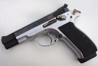

pues hoy os planteo esta duda
como hacer mas directo el disparo para cuando por ejemplo tiro en fuego central y quiero mas velocidad en el disparo, sabeis el procedimiento para regularlo?¿
ajustar recorrido cz 75 despues disparo ( trigger stop )

Me apunto al tema pues me interesa.
Quiero comentar que existen unos kit de gatillo para ello y que viene con un tornillo para regular el trigger stop.
Precisamente estaba indagando sobre el tema y también he visto una transformación en la que colocan un tornillo en el guardamonte, una idea poco estética pero que me ha parecido muy ingeniosa y creo que barata.

Buenos días.
La CZ 85 Combat, (es la misma que la CZ75 pero ambidiestra), el gatillo lleva incorporado un tornillito que hace tope en el cuerpo de la pistola y se puede regular el Back Lash, en román paladino, el recorrido muerto del gatillo después del disparo.
O bien adquieres uno de estos como recambio, o bien en plan bricolaje perforas el de origen, roscas y pones un tornillo Allen de 2 mm. y arreglado.

quimserra escribió:Buenos días.
El lugar que citas está en el interior de chasis ? , puedes orientar lo mas exacto posible el lugar?
Gracias.

Hola.
Me refiero a que de fábrica viene perforado el gatillo y que el tornillo sobresale por la parte de atrás y hace de tope ajustable con el armazón.
Eso sí está colocado muy arriba del gatillo de forma que sobresale muy poco y con poco recorrido ya hace el tope.
[https://www.shop-cz.com/trigger-sa-tactical-sport-red/d-71957/]

Se venden gatillos con tornillo por delante y por detrás...
Con eso y sacando el desconectador de la doble acción del martillo consegureis una simple acción con recorrido mínimo.
Y sin trabajos extras.
Y si se quiere dejar wl arma como de origen solo hay que montar el desconectador y el gatillo doble acción.
Luego ya la dureza es otro tema

Muy interesante, este es el enlace del gatillo https://czcustom.com/cz75satriggerfactorycustom.aspx
Gracias.
