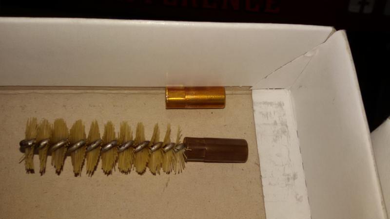

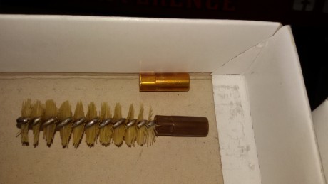

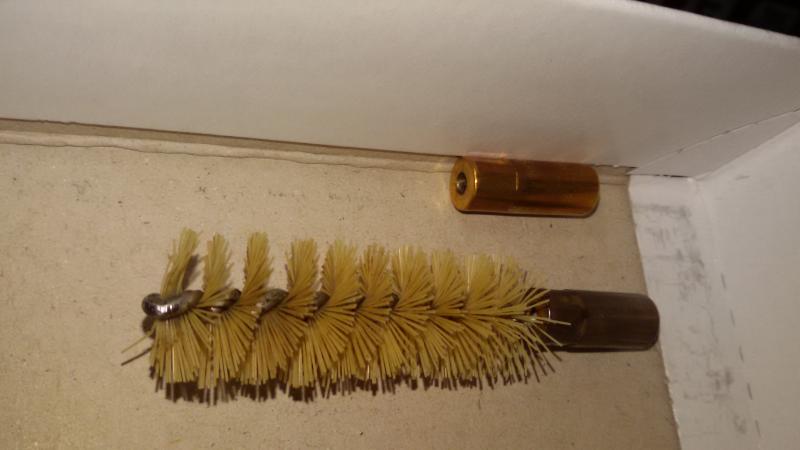

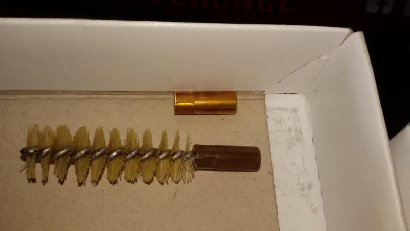

Ayer estrené mi hawken .50 en la galeria. Fue muy bien y no me acercé al 10 ni de coña, me compré un kit de limpieza en egara, baquetas de limpieza de latón (sin marca). Limpiaba entre disparo y disparo con cepillo de plástico,el problema viene al hacer la limpieza profunda en casa.
Al meter el cepillo de cobre...me llevo la baqueta con el aplique y se queda el cepillo dentro del cañon..en mi opinón se quedó al final del cañón. Un kit nuevo recien comprado.
No tengo ni idea de que hacer, espero que podais ayudarme, mañana llamaré a la armería porque esto debe estar en garantia o algo.

Re: Novato con cañon atascado por cepillo
Si miráis la foto se ve que el alambre de la grata se ha soltado de la pieza de latón donde va la rosca, no es que se haya desenroscado de la varilla. Por lo tanto difícilmente va a poder roscarla.
En cuanto a que no sale, pues no se, pero así he sacado trapos atascados en el fondo de la recámara y hasta una baqueta que se le desprendió el mango.
Puede que los gases escapen, pero no todos, y como pongo mas arriba seguramente tendrá que repetir la operación varias veces.
Lo del tubo es buena idea.
Gracias a todos, al final ha salido. El cacharro no se desenrroscó, simplemente se solto de donde estaba sujeto. Creo que me compraré unos apliques de calidad pedersoli o algo asi.
Un amigo inventó un dispositivo que consiste en un palo con un alambre retorcido al final, al meterlo ha retorcido el cobre del cepillo y lo ha sacado, aunque se lo cargado.
