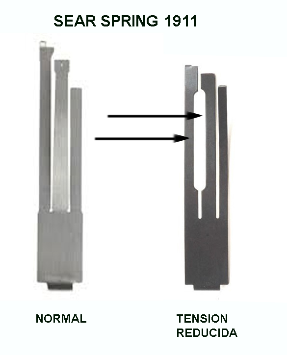

El muelle recuperador standard de Colt 1911 A1 cal .45, es de 16 libras. Le puse el mismo.
El muelle real, el que empuja al martillo, el standard, es de 23 libras. Este muelle, se lo puse de tensión reducida, de 17 libras. Lo hay en tensiones reducidas de 15, 16, 17, 18, 19, 20 & 21 Lb. Nunca he tenido problemas con 17 libras.
El muelle de tres patas, también de tensión reducida, comprado a la antigua Midway Iberica, ahora Brownells Iberica.
Los otros muelles, fueron comprados directamente a USA a Wolff, fabricante de muelles de gran prestigio, pero como se están poniendo ahora las cosas, pienso que será mejor comprar todo a Brownells Iberica......

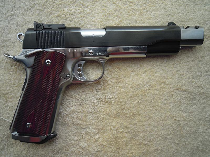

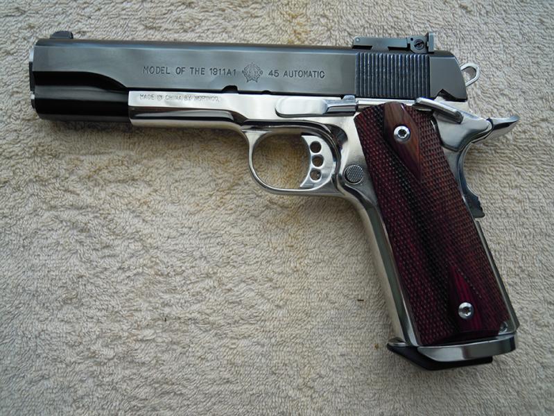

Una foto de la mia, ligeramente tuneada..

Gracias manolosolo por tu interesante respuesta, pero ¿"ligeramente" tuneada!. Está preciosa. Cuando soluciones los problemillas mecanicos ya te preguntaré como lo has hecho.

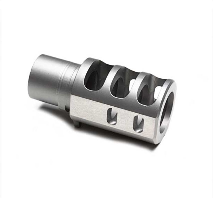

Una pregunta compañero si no es molestia. ¿Has cambiado el cañón por uno mas largo con rosca o es algún tipo de "adaptador" el que has usado para poner el freno de boca? y si no es indiscreción por cuanto sale la modificación. Por cierto precioso el pulido.

El cañon, es el mismo, este compensador, encaja en el sitio del bushing delantero original de la 1911.
Anda por los 100 €, mas o menos. En su dia, fue importado de USA.

Si va en el bushing se moverá hacia detrás solidariamente con la corredera quedando en el momento de la salida de la bala del cañón por detrás de el extremo del mismo, perdiendo así su función de redirigir los gases no?

No es tan efectivo como el roscado en el cañon, pero, mucho antes de que la corredera llega atrás, ya ha salido el proyectil, es mas, el proyectil sale, antes de que se desbloquee cañon y corredera, y eso, son solo como 6 mm de movimiento de corredera....aparte, también cuenta mucho la estética en estos casos.
