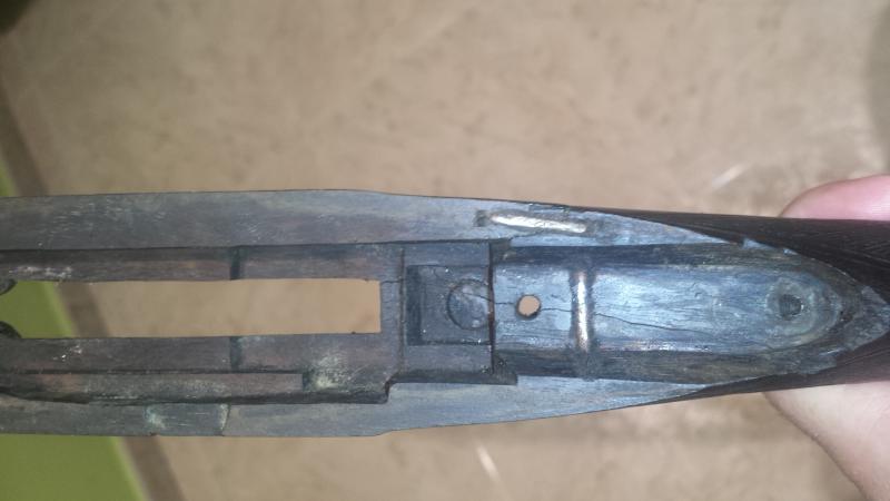

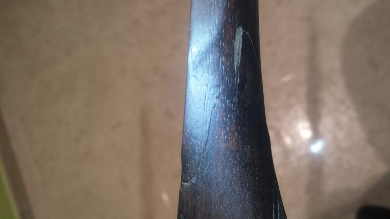

Buenas a todo el mundo, necesito consejo antes de empezar a reparar una culata rota o mejor dicho agrietada .Mi pregunta es como solucionariais vosotros el tema ..... yo pienso usar cola blanca de carpintero , osea limpiar bien la grieta de la madera con algun disolvente e inyectar cola dentro de la grieta con una jeringa de ajuja gruesa ( para que pase la cola espesa ) y apretar con cinta de carrocero o cintaislante ..... o usar un pegamento epoxi para madera ????? .... necesito consejos de manitas que seguro hay muchos

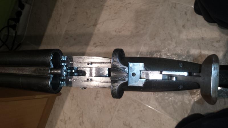

La escopeya en cuestion es antigua con un sistema de carga Darne francesa .... pongo fotos ... al parecer ya fue reparada en su momento ( aparte de esto tambien tiene los cañones picados en la parte de la salida ... es una lastima pero si tiro cartuchos de 30 gramos no tiene porque pasar nada .... supongo )

Araldit y una buena prensa.

Yo, apuesto por la cola de madera, de la buena, no del chino, marca PATTEX, o cualquier otra marca de calidad, pero que traiga la referencia D2, que no lleva agua en su composicion, y usar un sargento para apretar, la cinta de carrocero, o la aislante, no le hara absolutamente nada, y dejar secar, minimo, 24 horas.
He probado varios inventos sobre madera, y para mi, de lejos, lo mejor es la cola de madera, que es lo suyo para la madera. Si va bien pegado, ahí esta el tema, por ahí, no vuelve a romperse.

Una rotura similar en una carabina de aire comprimido la reforcé perforando ambos trozos, de lado a lado, por dos sitios, con una broca de madera del 5 y metiendo encolado un pasador de madera del mismo diámetro, lijado y barnizado. En cualquier tienda de bricolaje los venden para hacer toritos. Se notará algo en la superficie como dos circulos de otro color pero quedará bastante fuerte.
Eso además de abrir un poco la grieta y rellenarla de cola y apretar con un sargento ...

Gracias por vuestra ayuda..... tengo cola blanca marca Artesania latina... me la recomendaron en en una tienda de aereomodelismo de Barcelona... puede funcionar ??... es de secsdo rapido

La solución del compañero Fierabrás, es muy buena, pues inyectar la cola, no llegara a toda la rotura.
Decir, que la mayoría de tacos de madera, son de haya, de un color mas claro que el nogal, pero dando un poco de tinte para madera (nogalina), tanto en disolución en agua, como en alcohol, y después unas manos de aceite, asunto solucionado.
Eso si, vista la madera, yo la dejaría 24 horas (o mas) a remojo en disolvente universal. Después de ese tiempo, veras como el disolvente esta completamente negro, de la cantidad de porquería que ha salido de la madera. Y no te preocupes, que aunque este un mes la madera en disolvente, no le va a pasar nada, eso si, después darle 6 o 7 manos de aceite, de linaza, de tung, de teca....probados todos, me quedo con el de linaza.

Bien por fierabrás.
Hay métodos más sencillos para grietas menos críticas. Pero el que te han dicho es correcto. Tienes que tener en cuenta que con maderas tan viejas y resecas, la avería que reparas aquí puede aparecer allá. Yo le daría una buen baño de aceite que "hidrate" la madera para que no sea tan quebradiza

Muchas gracias por vuestros consejos que los pondre en practica una vez termine el periodo de caza.De momento la he pegado con cola blanca para que pueda experimentar con ella de momento , digo esto porque tengo que tirar algunos tiros para ver como va ,ya que tiene los cañones un poco picados en su salida y tengo que ver que es segura ( creo que con 30 gr. no tiene que pasar nada ... luego subire a 32 gr.)... si todo sale como creo .. la vuelvo a desmontar ( es facilisimo ) y la restauro como mejor sepa siguiendo vuestros consejos que son muy acertados

OJO lo que importa en esa escopeta no es sólo la presión a la que está probada sino la longitud de su recámara. No se te ocurra usar otra munición que no sea la indicada y ten en cuenta que la longitud del cartucho se mide con la vaina abierta o extendida, no con el cartucho cargado y cerrado en estrella o con rebordeado

jabaliviejo escribió:OJO lo que importa en esa escopeta no es sólo la presión a la que está probada sino la longitud de su recámara. No se te ocurra usar otra munición que no sea la indicada y ten en cuenta que la longitud del cartucho se mide con la vaina abierta o extendida, no con el cartucho cargado y cerrado en estrella o con rebordeado
Lo suscribo y lo remarco
