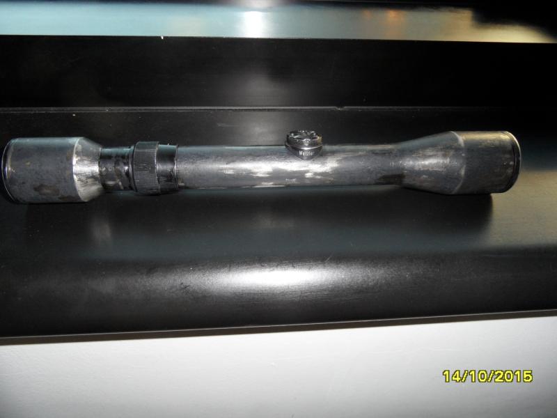

Compré un "Sornet Wetzlar 5x36" ahora Schmidt & Bender.
Me llegó con óxido en el interior del pavonado.
El óxido (y también el pavonado) me salió con un tratamiento de "oxino".
Probé con un pavonado en frío "birchwood casey" pero ya no me he molestado en lijarlo ya que se desprende sólo y al secar parece que aún estuviera fresco, y ya no digamos con un poco de alcohol.
En un principio al ser un objeto que ronda los 200€ en el mercado he intentado resolverlo yo.
Pero ahora si supiera donde pavonan visores sin tener que desmontarlo
y enviar el tubo haciéndose cargo de la óptica que dado su antigüedad me da miedo desmontar
me decantaría para una solución profesional para toda mi vida...
saludos y gracias

Lo mas probable es que le visor este construido en aluminio o una de sus aleaciones por eso el pavonador frió normal para armas no te lo coge, solo están diseñados para metales ferrosos. Sin desmontar solo te quedan dos soluciones una es buscar un pavonador frió especifico para aluminio y otra darle un tratamiento de pintura bicapa como la que se les da a los coches. Primero una mano de imprimación, luego una pintura en base acuosa y por ultimo un lacado, todos ellos a pistola si quieres que se quede profesional.

muchas gracias por la respuesta,
me estraña que sea aluminio la oxidación era claramente ferrosa,
pero la verdad la aleación brillababa como el aluminio al lijarla,
me estraña que en aquella época se fabricara en aluminio,
de hecho sólo tengo constancia de la caja para cinta cargadora de la MG42 para las tropas de élite
de algo que estuviera fabricado en aluminio en la primera mitad del siglo XIX...
y están apareciendo ahora todos sobre todo en Narwa sin óxido más de 60 años después...
https://www.ebay.es/itm/WWII-German-MG-3 ... 1222077384
pero bueno hace tiempo había visto en internet una empresa en España que se encargaba de pavonar los visores telescópicos desmontando y montado ópticas sólo había que mandarlas por mensajería
pero busca que busca ahora no encuentro la web en internet.
Yo me rindo busco un trabajo profesional que creo recordar que tampoco es caro...
saludos

El aluminio no se puede pavonar, hay que anodizarlo. Saludos

pero el visor estaba pavonado de origen
y es 99% seguro que no es aluminio
aquí al natural:
https://www.worthpoint.com/worthopedia/g ... -139629809
saludos

El tubo de tu visor es acero, creo que lleva un tratamiento exterior tipo galvanizado. Yo no lo demosntaria, ni dejaria que lo desmontasen, sin ser en la propia casa. Asi que de tratamientos en caliente olvidarse. Tienes el pavon frio que a mi no me gusta mucho o bien pinturas en spray o para pistola, con y sin imprimaciones (si el acero esta tratado, lo necesita). Por supuesto debes tapar muy bien lentes y torres, esas pulverizaciones y vapores penetran en cualquier sitio, y si eso te pasa lo puedes tirar

superficial escribió:muchas gracias por tu respuesta
aquí al natural:
saludos
En la foto que has puesto del tuyo da la impresion de que no has dejado el material en buenas condiciones antes de pavonar, es decir con el acero perfectamente lijado y desengrasado ( ni rozarlo con las manos desnudas despues de limpiar) . Saludos
Pd: distinguir acero de aluminio es cuestion de arrimarle un iman.

tienes toda la razón he hecho una prueba con el bolígrafo de retoque "birchwood casey"
quizá con un buen tratamiento en frío perma blue hecho por un profesional tuviera otro resultado...
y tienes razón también aún suelta mucha grasa por el regulador...
y ahora se lo he sacado con alcohol pues llegó a estar todo cubierto.
y sé que no quiero saber nada de pavon en frío salvo cuando tenga interés en coger cáncer de pelotas...
me da asco sólo tocarlo... tiene alerta cancerígena del estado de california como el interior de los procesadores cpu, tienen gracia estos de Silicon Valley te meten mierda en el ordenador pero al menos te avisan...
no sabes como huele... parece que te entran ganas de vomitar...
te duele la cabeza hasta con la ventilación...
y para más se me metió con la ventilación en una corriente de aire un resto reseco en el ojo...lo estuve lavando durante media hora como ponían las instrucciones..
joder me quedó rojo 3 días...creo que perdí 5 años de vida... y sólo era lápiz de retoque...
omg
hace años que no recuerdo haberlo pasado tan mal, que malos recuerdos.
en lo referente al imán, imantiza,
quizá pudiera ser acero inoxidable, la oxidación era en puntos específicos
pero ese tema ya lo ha resuelto pedrolugon66 es acero con tratamiento galvanizado
saludos

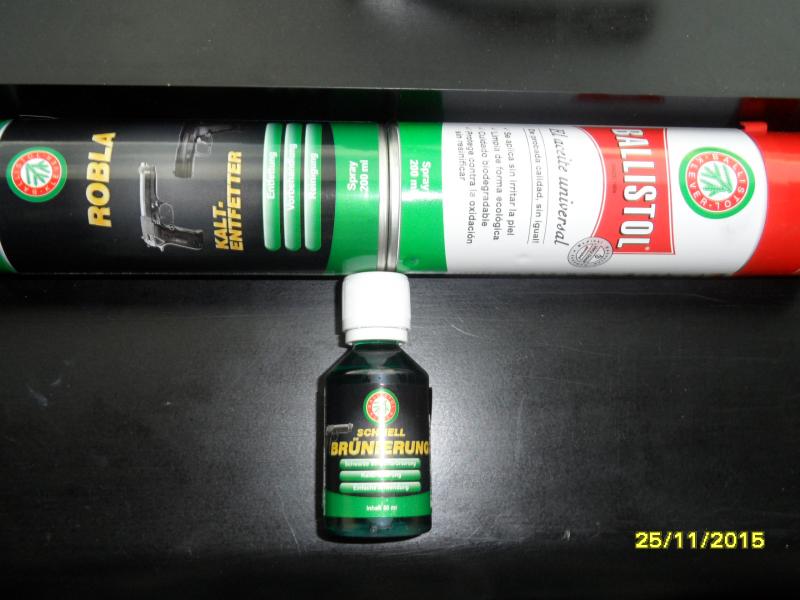

El permablue lleva selenio en cantidad suficiente para ser toxico. Hay que tratarlo con guantes de látex o nitrilo y con una protección de ojos y vías respiratorias. Aunque tampoco hay que tenerle miedo, solo el respeto necesario.

Hola: Prueba con pavón ballistol.

Muchas gracias a todos por vuestros comentarios.
Me he animado y tengo todo el equipo de pavón en frío "Ballistol"...
desengrasante, pavón en frío y aceite...
...y lo más importante "guantes de nitrilo", mascarilla y protección ocular...
La verdad es que me da asco el pavón en frío... pero recuperar una antigüedad siempre merece la pena...
¿igual podré darle una mano de pintura esmaltada negra mate que usan para protección de los metales en los barcos por encima?
o ¿es incompatible un esmalte por encima del pavón?
...es que un visor no es un cañón ya que está en contacto con las manos, con los ojos, etc...
espero tener las manualidades terminadas antes del fin de las navidades... colgaré fotos del proceso y resultados al acabar...espero...
Pero... he leído comentarios sobre pavón en frío y hay gente que recomienda
entre el paso del desengrase, decapado y limpieza y el de la aplicación del pavón en frío,
un paso intermedio de aplicación de acondicionador de pavón en frío...
¿Es necesario acondicionador?
¿Conocéis algún acondicionador?
¿Sabéis dónde comprarlo?
Gracias de antemano.
