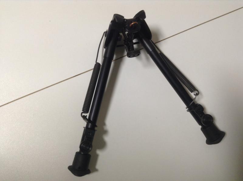

Por no abrir un nuevo hilo, retomo este.

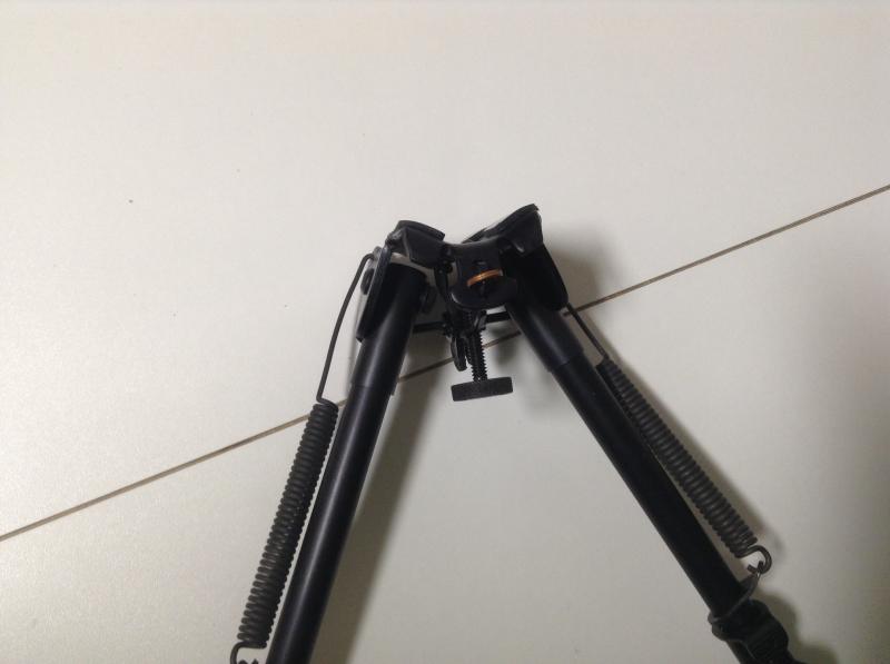

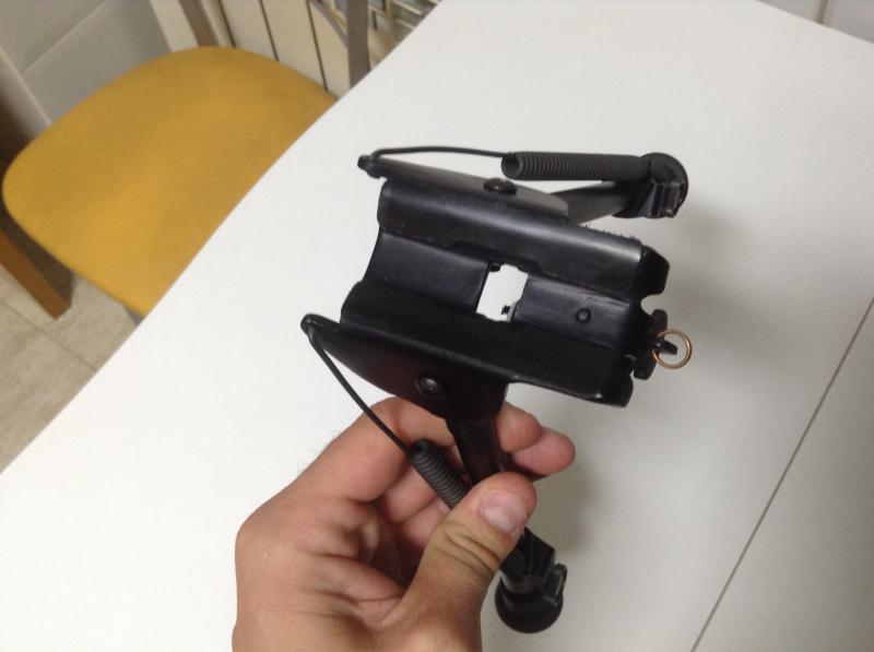

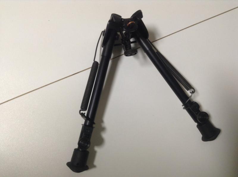

Quería ver si me podéis ayudar para ver que accesorio o como puedo colocar el BIPODE Harris del cual os adjunto foto, en el rifle del cual también os adjunto foto.
Estoy mas perdido que una piraña en un bidé
A ver si me podéis ayudar.
Gracias por adelantado
Última edición por Novatin el 09 Sep 2015 09:02, editado 1 vez en total.
Novatin
Mensajes: 3259
Registrado: 08 Sep 2012 13:18
Re: instalación bípode
Mensajepor Novatin » 09 Sep 2015 00:51
Fotos del bipode harris
Buenas tardes,
¿como podría instalar un bípode en el agujero del tornillo que entra paralelo al cañón 60
Buenas tardes,
¿como podría instalar un bípode en el agujero del tornillo que entra paralelo al cañón 61
Buenas tardes,
¿como podría instalar un bípode en el agujero del tornillo que entra paralelo al cañón 62

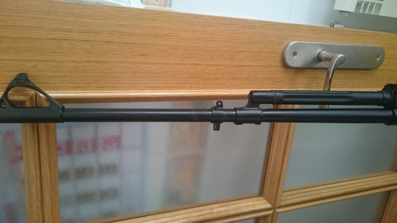

Las fotos del rifle, están en el apartado "Armas Militares" con el título, "Ayuda con este Rifle!!!!"

Cansino
Mensajes: 15440
Registrado: 13 May 2007 10:01
Ubicación: Zaragoza
Mensajepor Cansino » 09 Sep 2015 11:31
http://www.armas.es/foros/armas-militares/ayuda-con-este-rifle-por-favor-1018565?start=10
Ese tornillo portacorreas creo que no te vale para nada, suele ser una rosca de mayor diametro que los portacorreas normales, si es asi lo mas sencillo es comprar unas anillas portacorreas desmontables con rosca para madera y hacer un agujero nuevo al guardamanos.

Si es muy fino el plastico se pòdria intentar usar la rosca que ya tienes encasquillandola o en su defecto hacer un refuerzo en el interior del guardamanos, colocando el nuevo tornillo en el.

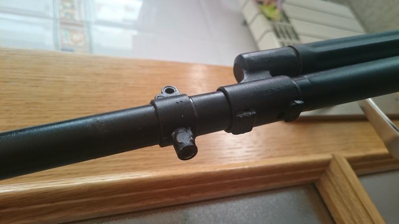

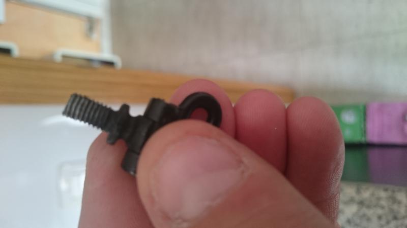

Hola, os adjunto fotografía de como es la rosca de la anilla, para que me digáis si existe algúna anilla con ese paso de rosca, para colocar el bipode Harris.
En un anterior post, me enseñabanpara roscar en madera, pero aquí no puedo porque este plastico y delgado. Si o si, tengo que morir a esta rosca.
También os adjunto foto de donde va la rosca hembra,
Espero vuestra ayuda.
Buenas tardes,
¿como podría instalar un bípode en el agujero del tornillo que entra paralelo al cañón 120
Novatin
Mensajes: 3259
Mensajepor Novatin » 15 Sep 2015 11:04
Fotos de donde va la rosca hembra en el rifle
Buenas tardes,
¿como podría instalar un bípode en el agujero del tornillo que entra paralelo al cañón 130

Por cierto, estaba mirando el agujero ese que tiene la pieza donde va roscada la anilla, en la parte de arriba y resulta que me coincide bien en diámetro, para la colocación del bipode....
La pregunta es....se le puede dar la vuelta a esa pieza, para que quede en la parte de abajo???? Me parece que lleva como una especia de pasador, pero he intentado con el martillo y un tornillo, porque no tengo botadores y no hay manera.....alguien sabe como se puede girar esa pieza??? Lo he intentado un poco a lo bruto con unos alicates y ver si la giraba pero no hay manera...
Lo que quiero decir es que a ver si voy a tener la solución en el propio rifle y yo aquí dándole vueltas...
AYUDA!!!!!!

Asi a palmos dudo que esa pieza una vez invertida asome fuera del guardamanos ¿ o si?
Encasquillar, pues fabricar una pieza que encaje en el agujero original de la culata y que lleve una rosca adecuada para montar la anilla portacorreas.
