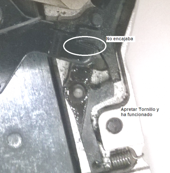

Reivax
Mensajes: 627
Registrado: 08 Sep 2014 22:19
Re: AW93 A VECES NO MONTA EL MARTILLO ¿SUGERENCIAS?
Mensajepor Reivax » 17 May 2015 11:02
Buenos Dias,
Siguiendo vuestros consejos, creo que al final he conseguido resolverlo...y solo apretando un tornillo, el famoso Tornillo 26...Ayer la estuve probando la AW93 y fue bastante fina...
Buenas tardes
Pues lo dicho en el asunto, a veces 1 ó 2 veces cada 50 disparos, no monta el martillo. 90
Aquí lo dejo por si a alguien le pasa alguna vez y le sirve de algo este Post...
Aprovecho para agradecerle su ayuda a Juan Carlos, a ver si recupero la Fe en la AW93 que es un buen Arma...
