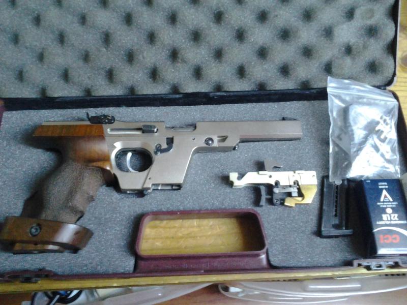

Tengo una Walther cal. 0.22 gsp de 1980 y tengo unas dudas que espero sean tan amables de intentar resolverme.
-En el disparador se puede repartir el peso (1000gr) entre el primer y el segundo tiempo?.
-Es compatible el disparador de la gsp expert para la gsp antigua?.
Gracias y un saludo.

Tengo los dos disparadores y SI,son compatibles.
El reparto de pesos en el modelo antiguo no lo he modificado de cuando la compré, pero creo que si se puede.
Normalmente tiro con el modelo antiguo

Re: Walther gsp modelo antiguo
Muchas gracias Marroyol.
Tengo la duda de si se ganara algo con el disparador del modelo nuevo, para intentar hacerme con uno. Pero por lo que dices no debe haber gran diferencia.
Veo que usas la misma munición que yo, he probado varias marcas y la que mejor me va es CCI, también por precio.

He estado mirando el manual y por lo que leo, del modelo antiguo, solo se puede regular el peso del segundo tiempo. Y del primero solo se puede regular el recorrido en vacío del disparador.
http://stevespages.com/pdf/walther_gsp.pdf
La CCI tiene una buena relación calidad precio, pero ensucia un poco.
