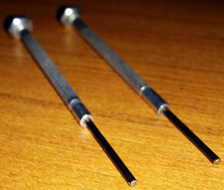

Hola, te cuento como lo solucione, te compras una de esas cajas de destornilladores que parecen de relojero que tienen en todos las tiendas de chinos, tambien suelen tenerlos en ferreterias, uno ó dos euros la caja, la mayoria tienen seis destornilladores, el mas pequeño suele ser de un milimetro, les cortas una parte de la punta (yo lo hice con un disco de la dremell), hasta dejarla plana y ya tienes otro juego de botadores, para ese uso no es mal acero.

Pues asunto arreglado, he comprado unos destornilladores de los chinos por 1,5 €, les he pasao la Dremel y un poco de lima y ya tá!
Justo de la medida que necesitaba, es de 1,38 mm, no es 1 como quería pero entra perfecto, el de 1,5 no me entraba por poco.

En ferreterías hay variedad...
