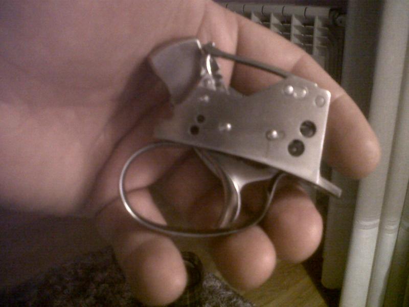

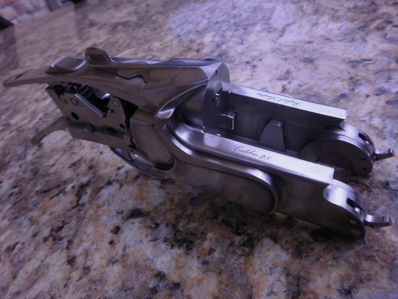

Aquí tienes unas fotos. Esta primera es en calibre 28, la altura de la báscula es de solo 46mm. Las agujas percutoras están perfectamente alineadas con el eje de los cañones, el martillo superior pivota desde abajo y el inferior pivota desdo arriba para tener una percusión perfecta. La batería es extraíble con operación puramente mecánico. Si sabes subirlas a armas.es, adelante.

ImagenImagenImagenImagen Aquí tienes unas fotos. Esta primera es en calibre 28, la altura de la báscula es de solo 46mm. Las agujas percutoras están perfectamente alineadas con el eje de los cañones, el martillo superior pivota desde abajo y el inferior pivota desdo arriba para tener una percusión perfecta. La batería es extraíble con operación puramente mecánico. Si sabes subirlas a armas.es, adelante.
Un saludo, Rafa

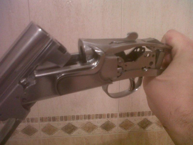

Aquí tenéis unas fotos. Esta primera es en calibre 28 con una altura de báscula de solo 46mm. La batería es extraíble con operación puramente mecánico, no inercial. Las agujas percutoras están perfectamente alineadas con los ejes de los cañones con el martillo superior basculando desde abajo y el inferior desde arriba para una percusión perfecta. El cierre tiene 6 puntos de apoyo con el diámetro exterior de la ranura ligeramente descentrado (excéntrico) de tal forma de que cuando este cerrado el apoyo es total, es decir, se traba para que monobloque y báscula se convierte en una pieza maciza. De esta forma el cierre no tiene posibilidad de desajustarse.
Un saludo, Rafa

Hola se ve muy interesante esta superpuesta,respecto al culatero,te recomieno el que dice Aenoke de Malaga(Creo que en Villanueva de Algaidas o del Trabuco)ahora mismo no recuerdo bien.E visto trabajos suyos y es un artista en la madera de armas,un saludo y que llegue a buen fien este arma. :apla: :apla:

:shock: :shock: :shock: :shock: Joder que buena pinta!!, espero que pronto la podamos ver con una bonita madera.
P.D: Suerte compañero en tu nueva aventura.
