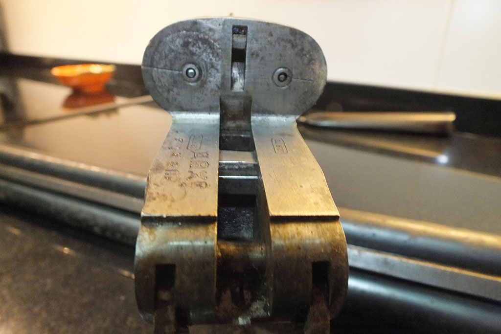

Un tío abuelo me ha regalado una ugarteburu bastante antigua que me gustaría restaurar porque me parece muy bonita, fina, ligera, y, según el, tira muy larga, pero no tengo ni los conocimientos, ni herramientas.
Necesita pavonado, limpieza y pulido de metales y restaurado de madera. En fin un poco de todo :roll: No tiene ni expulsares de lo antigua que es.
¿alguien puede recomendarme alguien que pudiera hacerlo? No se sí ies mejor ir a una armería que supongo que no será barato, o si hay gente que lo haga (por dinero claro) pero por cariño y afición a la restauración.
Muchas gracias por adelantado por cualquier orientación. Como veis, soy novato, novato, pero de los muuuuyyyy novatos :D :D

Mensajepor monchi682 » 21 Feb 2014 20:47
carlosyf escribió:Lo primer darte la enhorabuena. Es un trabajo excelente.
Quiero aprovechar este post para no abrir ninguno nuevo y llenar el foro de preguntas de novatos como yo. :oops:
Hola compañero,entre esta restauración , la que estoy haciendo,y con algunas preguntas que nos hagas si te surge algún problema,no creo que tengas problemas en restaurarla tu mismo,la mia es una superpuesta,pero abarca,desde el restaurado de maderas,al de piezas y pavonado de aceros,aunque en una paralela fina,mi consejo es que,por lo menos,los cañones los lleves a pavonar a un profesional,o si te atreves aquí en el foro,hay instrucciones de como puedes pavonar en caliente,el pavonado en frio queda bien,pero es menos resistente.
Si te animas y la restauras,no dudes en preguntar.
Seria mucho pedir que pusieras algunas fotos de esa preciosa Ugarteburu,pues me encantan las paralelas.
Un cordial saludo y aquí te dejo un enlace.

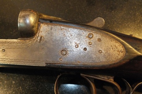

Claro, ahi van unas fotos. Como solo me deja 3, las enviaré en tres posts seguidos.
La verdad es que leyendo vuestros posts de restauracion propia, me entran muchas ganas. Soy bastante aficionado a hacer cosas con las manos, pero hace falta algo de técnica. Me preocupa sobre todo el echar a perder las partes de la madera que no son lisas.
Obviamente el pavonado ni de broma.
Hola a tod@s, os voy a mostrar una superpuesta Martín Ugarteburu que he restaurado, he de indicaros que 100
Hola a tod@s, os voy a mostrar una superpuesta Martín Ugarteburu que he restaurado, he de indicaros que 101
Hola a tod@s, os voy a mostrar una superpuesta Martín Ugarteburu que he restaurado, he de indicaros que 102

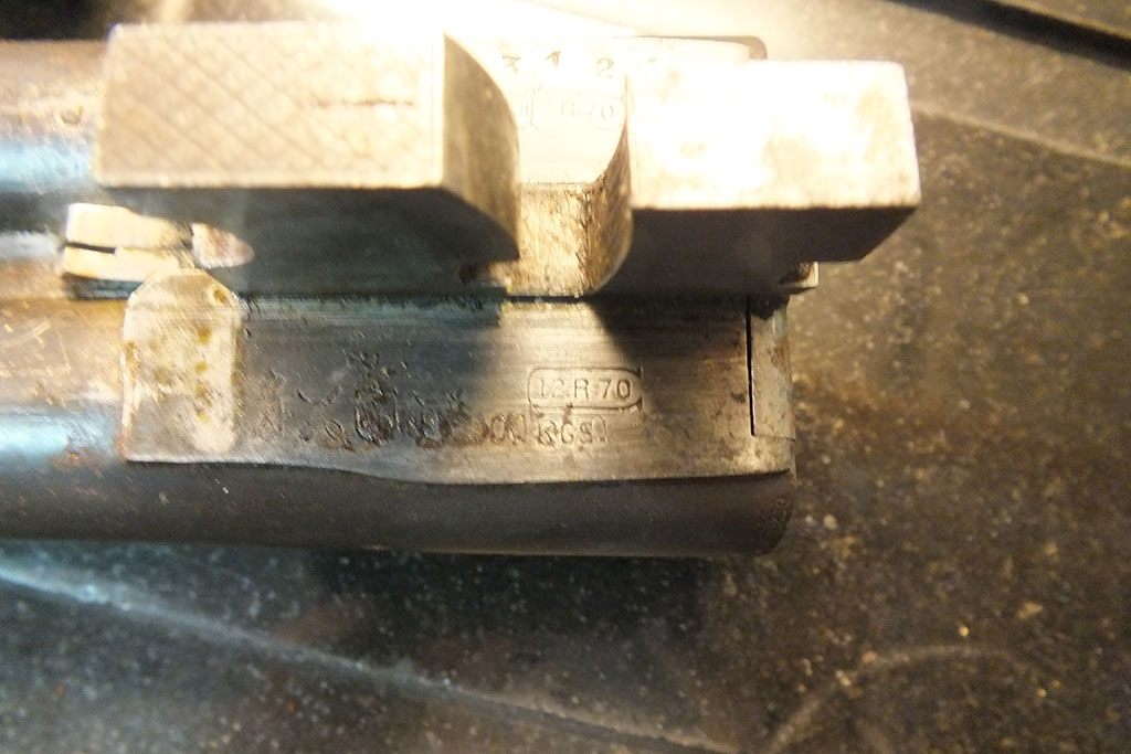

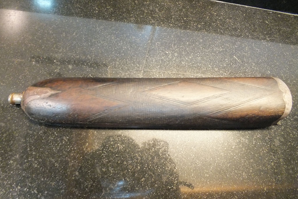

Mensajepor carlosyf » 21 Feb 2014 22:22

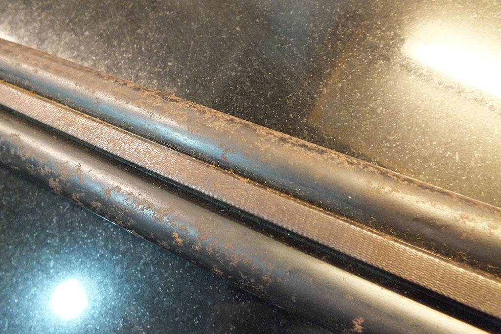

La segunda parte
Hola a tod@s, os voy a mostrar una superpuesta Martín Ugarteburu que he restaurado, he de indicaros que 110
Hola a tod@s, os voy a mostrar una superpuesta Martín Ugarteburu que he restaurado, he de indicaros que 111
Hola a tod@s, os voy a mostrar una superpuesta Martín Ugarteburu que he restaurado, he de indicaros que 112

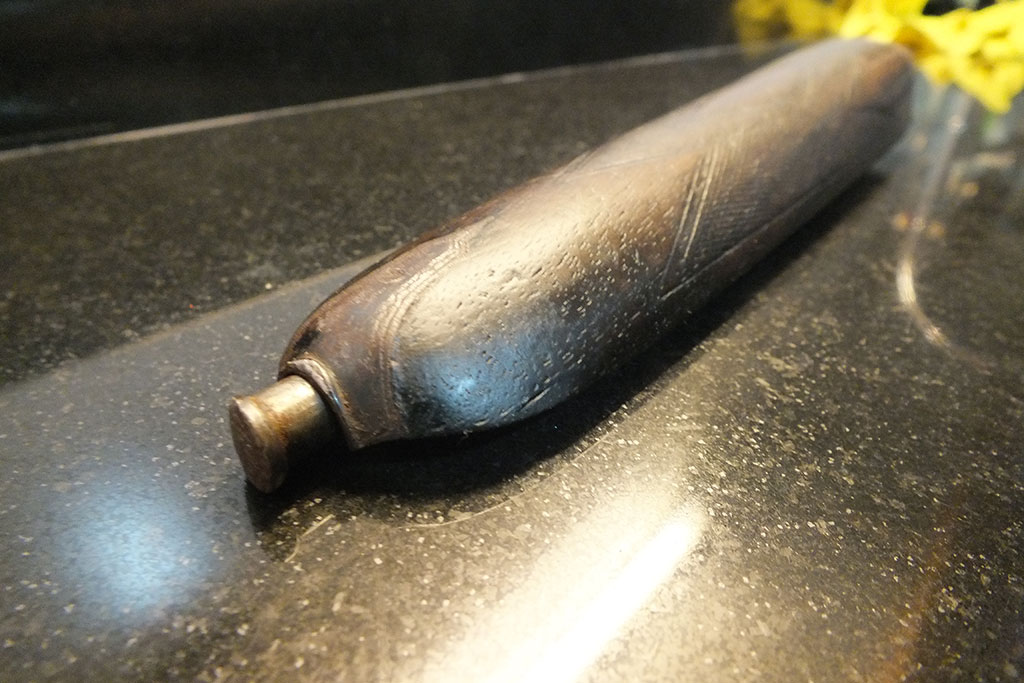

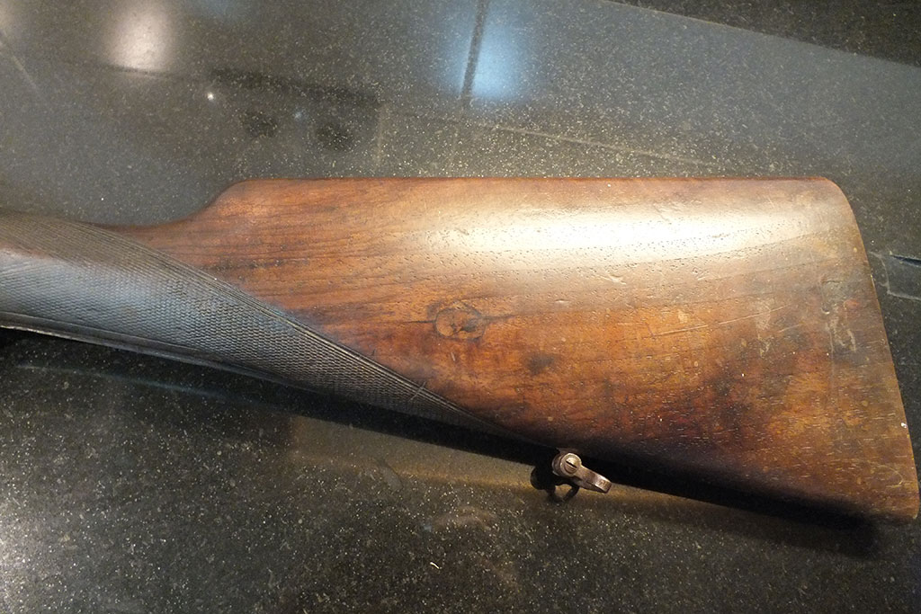

Mensajepor carlosyf » 21 Feb 2014 22:25

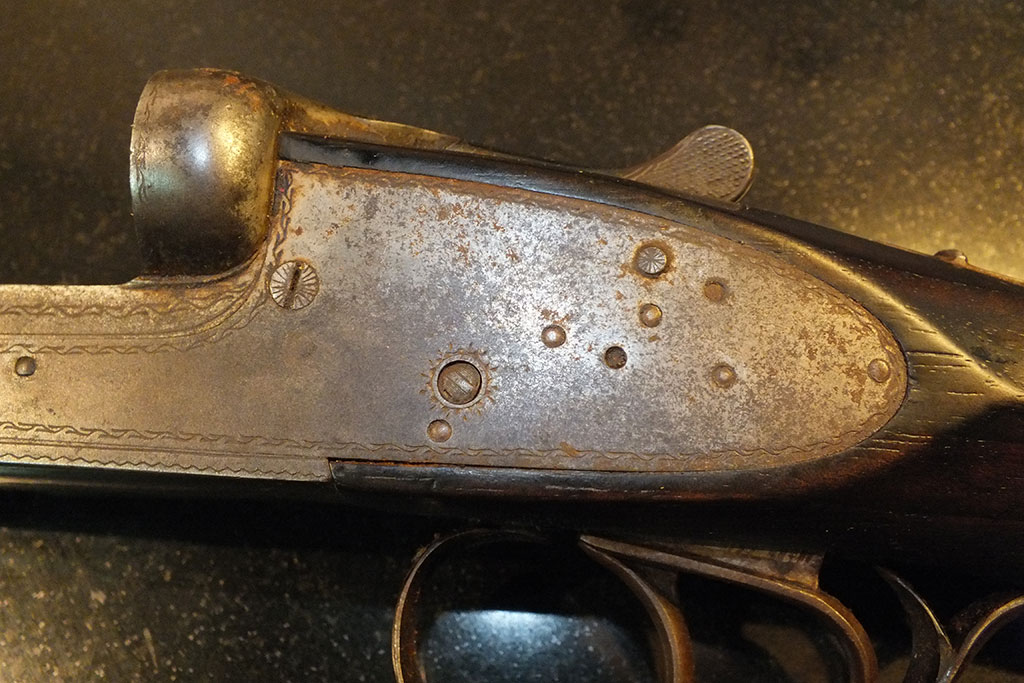

Y el último.
Ya he pedido un presupuesto, y mañana pediré otro.
¿Existe algo así como una escuela taller donde aprender a hacer esto? Por la diversión me encantaría, pero no quiero hacer experimentos con la escopeta.
un abrazo
Hola a tod@s, os voy a mostrar una superpuesta Martín Ugarteburu que he restaurado, he de indicaros que 120
Hola a tod@s, os voy a mostrar una superpuesta Martín Ugarteburu que he restaurado, he de indicaros que 121

Mensajepor monchi682 » 22 Feb 2014 16:10
Restaurada tiene quedar preciosa,y ya te digo de antemano,que lleva mucha faena y horas,que no te parezcan caros los presupuestos que te den,muchas veces vale mas el restaurarlas,que comprar una de segunda mano en buenas condiciones de la mismas,o mejor calidad,pero el valor sentimental que se le da a las cosas vale mas que todo.
Ponla en manos de un buen armero,porque te tendran que repicar las maderas,quitar oxido y pavonar,y para todo eso te, tendran que desarmar hasta la ultima pieza,suerte y un saludo,ya nos iras contando.

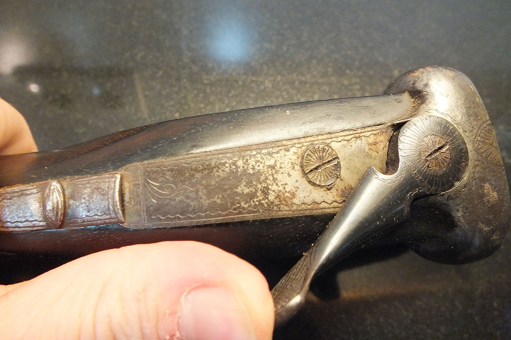

Mensajepor carlosyf » 22 Feb 2014 19:08
Gracias compañero.
Pues sí, si piden. Pero supongo que el trabajo que lleva hay que valorarlo.
De momento, por el presupuesto que me han dado quizás me anime a intentar, al menos limpiarla y pulirle yo a mano los metales.
Algo que no dije ayer es también me regalaron a la vez un breda repetidora que está en muy buen estado, y es la que utilizare para salir a las perdices.
Aún estaba con 5 cartuchos, pero he pedido que me hagan el taco de madera y de paso que la limpien y engrasen, que estaba algo descuidada.
Muchas gracias.
