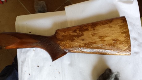

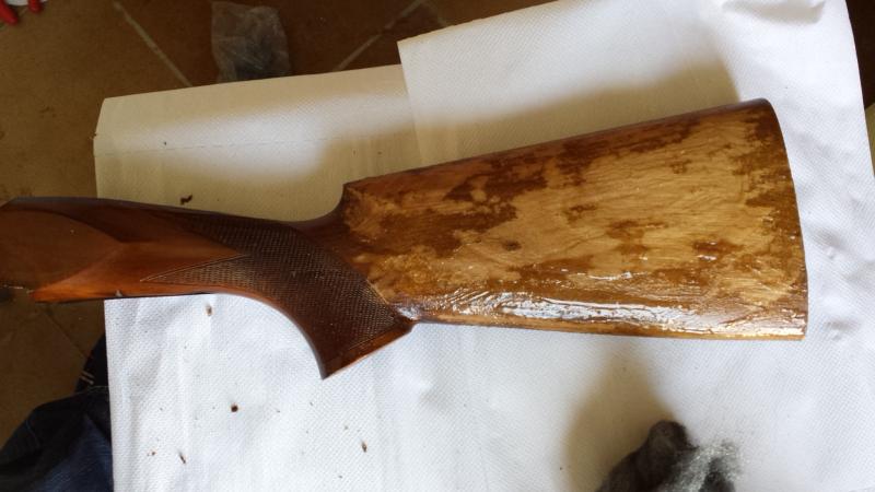

Esta es la culata de una aramberri topace,en proceso de decapado.
Que tinte usar,para despues acabar al aceite

Pues ahora el problema no va a ser el tinte.
He probado tres marcas de decapante,los he tenido hasta 45 minutos actuando y la laca que lleva se desprende por algun lado y a burbujitas pequeñas,no quiero lijar a mano ni meterle la lijadora para no quitar madera,pero va a ser la solucion,porque entre culata y guardamanos llevo gastado un bote de 750ml,de una marca,375ml de otra y dos manos de otro de marca diferente,al final lijadora o soplete.
He restaurado con esta tres escopetas y nunca he penao tanto!!!
En la foto de arriba ya llevaba casi gastado el bote grande.
Algun consejillo,gracias

Gracias compañero,asi lo hice ayer al final y tras dos botes de decapante y un poco de lijado en algunas partes,he conseguido dejar la culata limpia y medio guardamanos
Gracias de nuevo y un saludo
