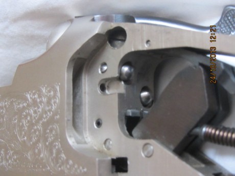

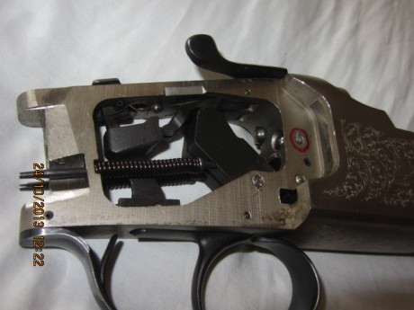

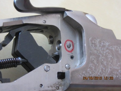

hola tengo la aguja de mi lanber superpuesta rota y no se como acceder a ella. tiene dos pasadores que no se como quitar. en otras escopetas son tornillos. la escopeta no se de que modelo es pero tendra 20 años o mas. Es un arma de caza.
A alguien le ha pasado?
soy de soria y aqui no hay armeros, y no puedo gastarme mas de lo que vale el arma.
saludos

Empujando los pasadores, ...
utiliza un 'botador' para moverlos y despues con un remache continuas hasta sacarlos ...
tendras que 'colocar' las agujas empujandolas un poco para sacarlos ...

Si es parecida a esta,como bien dice el compañero dracjazz,es un pasados que cruza en diagonal,sujetando las dos agujas.
Para quitarlo procede tal y como te lo a explicado el.
