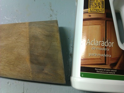

Gracias de nuevo Esther, en Leroy Merlin efectivamente trabajan Lakeone pero no tienen el aclarador, compraré el otro.

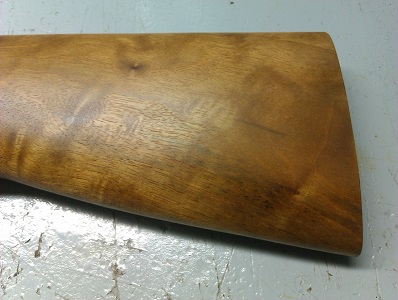

Creo que has lijado muy superficialmente. Antes de nada, lijaria un poco mas, pues parece que en la foto, hay alguna zona ya mas clara.
Total, aunque le quites 1/2 mm a cada lado, ni se va a notar, ni vas a debilitar para nada la culata.

Encontrado el aclarador y probado, no aclara lo suficiente, este es el resultado después de aplicarlo cinco veces.

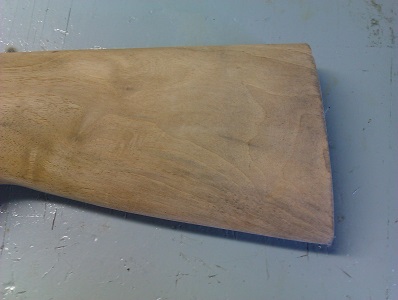

Mensajepor AntonioS » 03 Dic 2013 20:47
Me he decidido a lijar más profundamente como me recomendó manolosolo. Continuaré para afinar el resultado, pondré las fotos.

Re: Culata manchada.
Mensajepor manolosolo » 03 Dic 2013 21:14
Eso, esta cogiendo muy buena pinta, :apla:
Ahora solo le daría un poco con lija muy fina. para que quede lo mas posible, suave al tacto, y de cinco manos de aceite, para arriba.
Si tienes un compresor para soplarla, y quitarle bien el polvo, mejor, si no, incluso puedes usar una aspiradora a máxima potencia, con el accesorio para cosas pequeñas.
Con aceite de linaza, queda con tono casi brillante, con el de teka queda mate, el de tung, no lo he probado.
A los 15, o 20 minutos de dar una mano de aceite, debes de quitar los restos de aceite que no ha absorbido la madera, con un paño que no deje pelusas.
Creo, que la parte mas tediosa, ya la has pasado.
Ademas, tienes la satisfacción, de haberlo hecho tu mismo.

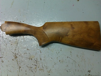

Mensajepor AntonioS » 10 Dic 2013 22:25
Por fin he terminado, un día por otro...., para el acabado le he dado con aceite de tung de la casa ZYLAXEL, es color miel.

Mensajepor AntonioS » 13 Dic 2013 17:38
:apla: :apla:
La temporada pasada le deje puesta a la escopeta una cantonera de goma tipo calcetín. El problema es que 61
Por fin pude surbir las fotos.
La temporada pasada le deje puesta a la escopeta una cantonera de goma tipo calcetín. El problema es que 60
Gracias por vuestra ayuda.

Mensajepor AntonioS » 13 Dic 2013 23:09
Gracias a vuestros consejos he conseguido quitar esa mancha y volver a dejarle el mismo color que el guardamanos, como nueva. GRACIAS DE NUEVO.

Mensajepor monchi682 » 14 Dic 2013 15:13
Te ha quedado como nueva,enhorabuena!!,que gusto da cuando las cosas que hace uno mismo quedan bien.Yo también suelo usar el tung de Xylazel,y uno de la marca Cedria que viene en nogal,para acabados mas oscuros.
