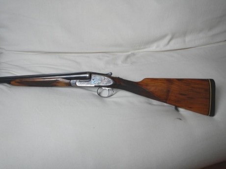

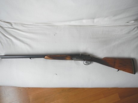

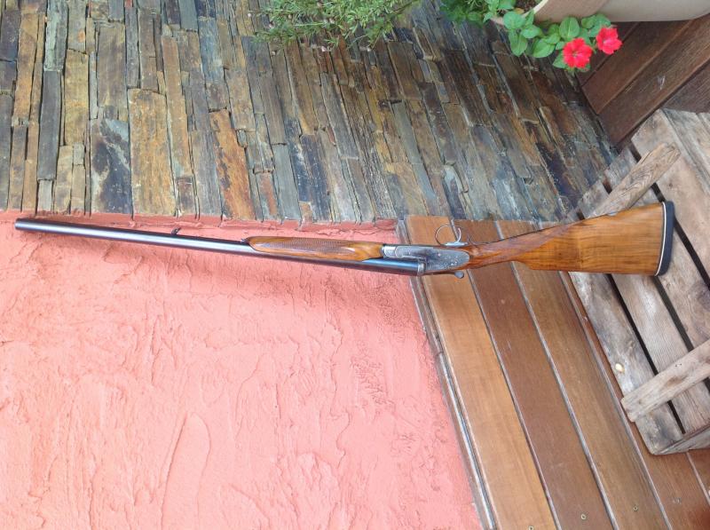

Bonito proyecto!!..yo este verano voy a intentar remozar mi " Vasco Belga" de 1939....de metales està estupenda, pero las maderas tienen posibilidades de mejora...

gracias por el consejo, suelo proteger el metal con un trapo empapado en gas-oil, para evitar marcas. de todas maneras, la paciencia es el mejor aflojatodo que hay

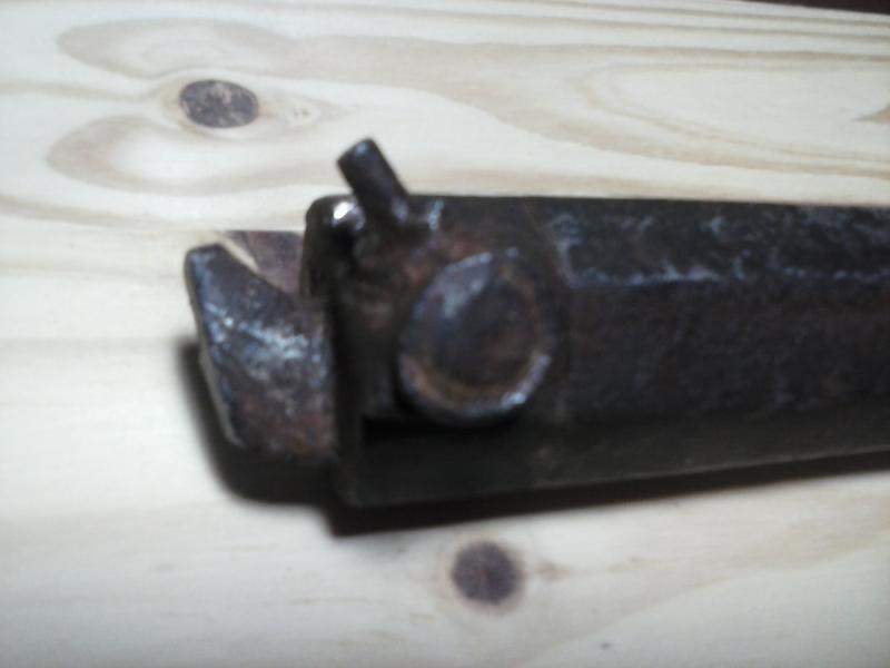

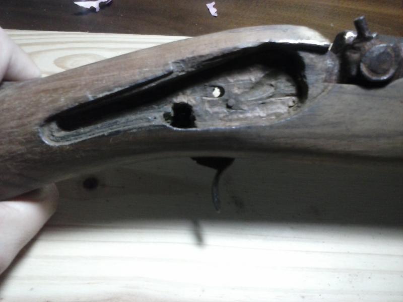

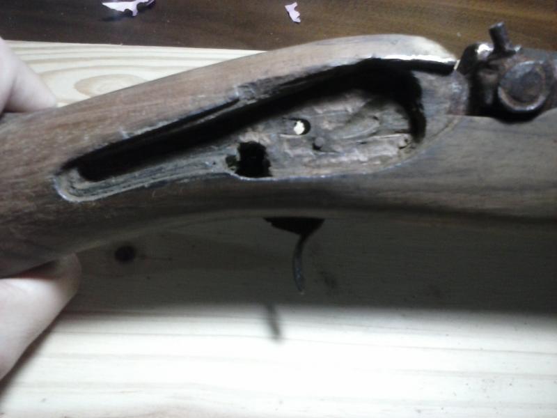

silverado is back escribió:Nuevo problema...
Ahí falta una pìeza metálica que es donde se apoya la rabera para transferir el retroceso a la caja.

Efectivamente. Pero ademas de eso tambien el martillo. sabes donde podria empezar a buscar?

Solo el martillo????
te falta toda la llave
prueba en ARDESA, venden llaves de varios tipos sueltas y a lo mejor te surten de las piezas que te faltan, pero por el encaje esa llave parece del tipo frances no sé, a lo mejor te pueden orientar.
Otra opcion es pillar un trozo de acero, un puñado de limas de diferentes formas y granos, un tornillo de banco machos de roscar, taladro. . . mucha paciencia, un cirio de los gordos a Santa Rita . . . .

y yo buscando roturas en la madera.
La llave la puedes encontrar en todocoleccion.es por unos 20-40€, creo recordar que había alguna del mismo tipo. Luego tendrás que ajustarla seguro, bien tocando metal bien tocando madera. Busca una llave que sea mas grande del hueco. Si no la encuentras completa hay platinas y martillos sueltos. Busca los oxidados que no hayan chorreado, que los destrozan.
La talonera te la puedes hacer tu mismo si eres habilidoso cortando una platina de 3-4mm con forma de T y luego plegando y ajustando con lima. Si no la puedes comprar en https://www.trackofthewolf.com/ que las tienen de muchos modelos, o bien una de ardesa y adaptar.
Yo tiraría por la primera opción modestamente..

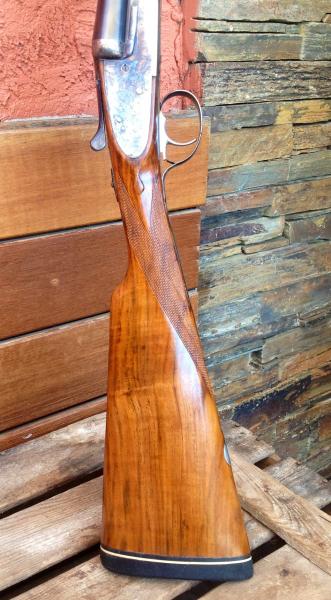

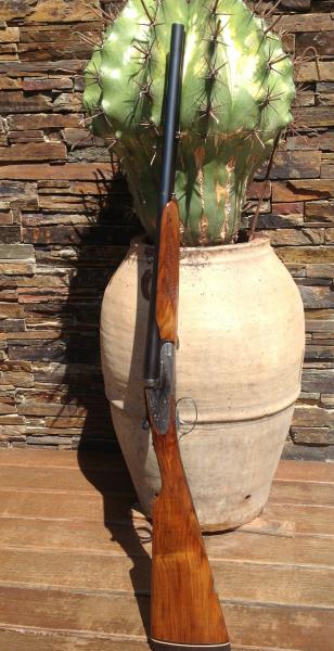

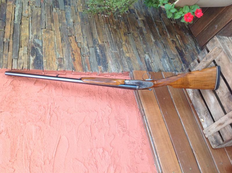

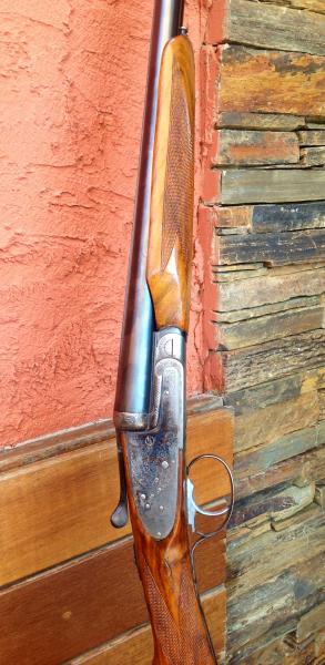

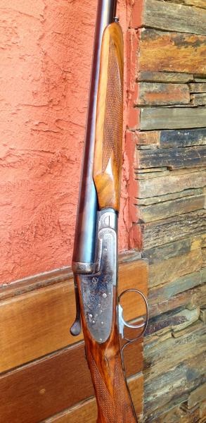

Bueno....como también era mi proyecto de verano, os pongo unas fotos de como ha quedado la Vasco Belga....la he terminado con goma laca....
La verdad es que creo que el resultado no está mal!

Gracias Tsman....la verdad es que se disfruta remozando las armas, ya de por sí bonitas!!

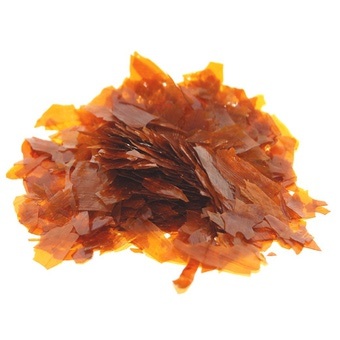

La técnica de la goma laca es muy especial. Se usa una resina natural que no es otra cosa que los excrementos del "gusano de la laca", diluida en alcohol en porcentaje 1/3.
Con el barniz obtenido, hay que dar unas cuantas manos con muñequilla de algodón y cada dos manos, un repasito con lana de acero 000, ..... Y así después de 10 manos de goma laca quedó la culata!!!
Os pongo una foto de la goma laca en escamas.....
